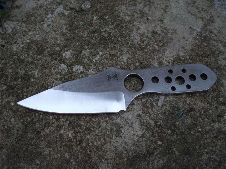

Je vous présente un petit couteau de cou réalisé suite à une discussion avec un ami.

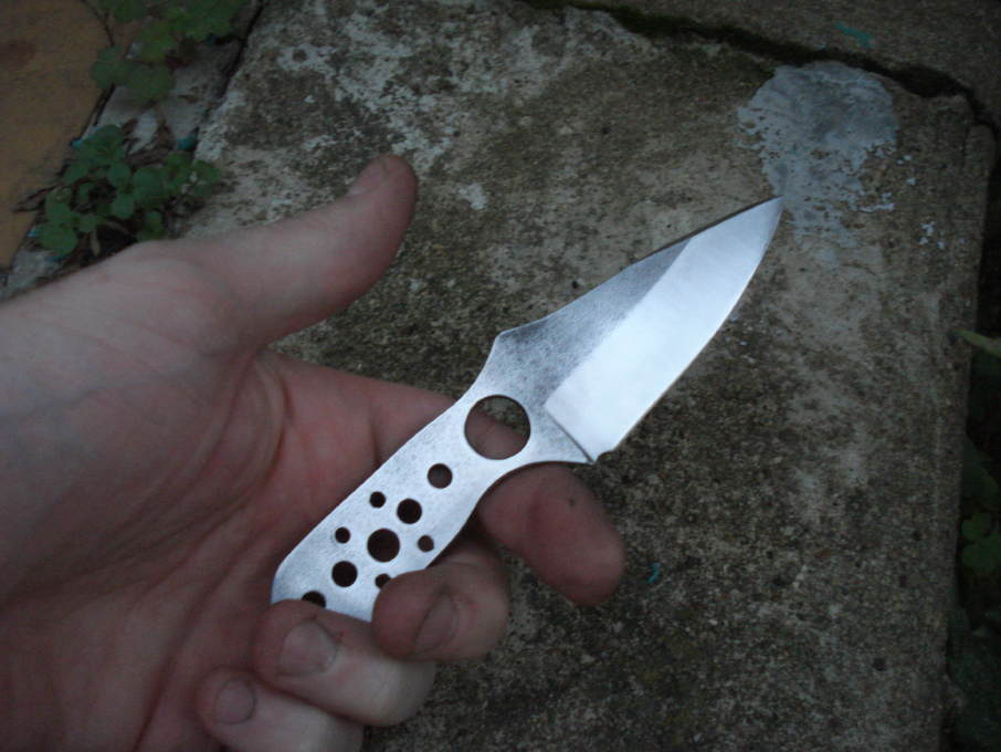

Il voulait un couteau drop point, émouture plate en V, un petit repose pouce, un gros trou pour que l'étui plastique soit fermement maintenu, des tas de trous pour pouvoir réaliser son tressage sur le manche, et un trou au talon pour pouvoir faire une lanyard en paracord.
Le résultat de cette discussion :
  • acier XC75,
  • trempe intégrale (même les deux tiers du manche pour éviter un point de faiblesse au niveau du gros trou)
  • le manche est revenu au bleu sombre et le tranchant au jaune brun.
  • lame 7 cm (3mm d'épaisseur) pour 6,8 cm de tranchant.
  • 13,6 cm de long.

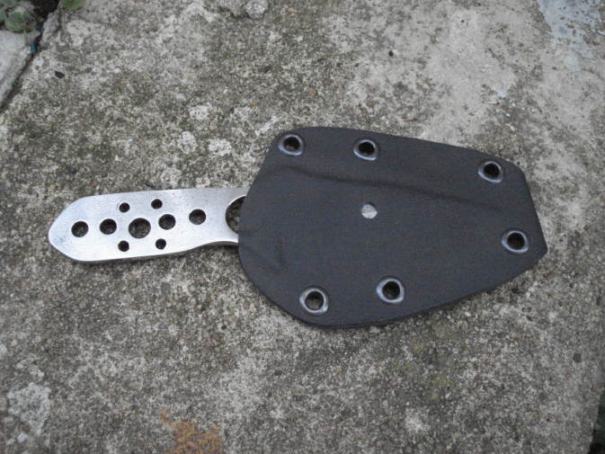

  • étui en ABS.

Finition parfaite.
Comment obtiens-tu l'état de surface du manche ? On le croirait sablé.
Je serais curieux, vu la position des perçages, de voir ce que sera le laçage...

La finition, c'est top secret...
Non je plaisante, en fait c'est l'état de surface des plats d'acier recuit livrés par Eurotechni Bonpertuis. J'aime beaucoup ce coté granuleux et je laisse quasi systématiquement une partie du couteau brut de fonderie. Même si mes couteaux ne sont pas forgés, ils ont souvent un aspect un peu "brut".
Pour le laçage, je crois qu'il veut faire quelque chose d'assez simple : un tressage tout autour à l'image de celui sur les cold steel true flight : lien.
Le reste des trous étant pour alléger le couteau.
