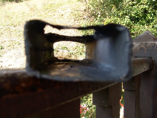

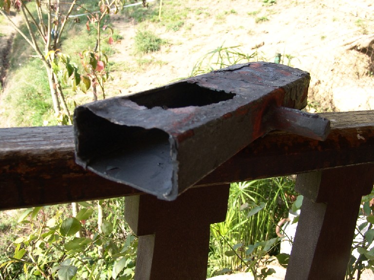

Je pense que cette forge est surtout conçue pour les maréchaux, et pour fonctionner par tous les temps sur le terrain, ce qui explique la position des tuyères : l'air arrive par l'arrière des gicleurs d'environ 0.8mm à vue de nez.
Quant au taux de carbone résiduel dans les fers à cheval... :)
J'ai donc percé les tuyères sur les côtés et devant la sortie de gaz, pour améliorer le mélange, et elle dégage autant de chaleur avec 4 à 5 fois moins de pression (100 gr environ), mais la flamme reste légèrement bleue-verdâtre. Cela ne semble pas être de bon augure, question nature de l'atmosphère.
