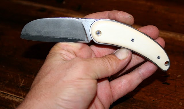

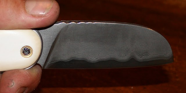

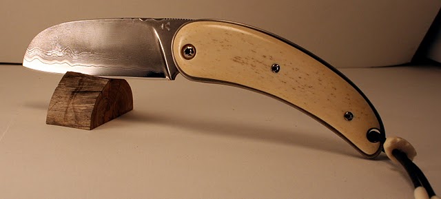

Messagede kof » Mar 26 Juil 2011 22:19
Comme promis quelques photos du couteau.
Il n'est pas terminé, il faut faire le polissage des plaquettes, l'aiguisage et deux trois finitions :
kof
Messages: 238
Localisation: Gard
Re: Fissuration d'une lame de couteau en acier sandwich après revenu
Messagede BDelor » Mar 26 Juil 2011 22:24
J'aime beaucoup l'aspect tout en rondeur, et surtout le "pinçage" des plaquettes vers l'arrière du manche.
Bravo pour le centrage du sandwich, le dos est parfaitement symétrique !
Messagede kof » Mer 27 Juil 2011 07:31
Merci Bernard,
C'est vrai que le pinçage affine le couteau, et il en a besoin. En effet la lame (sur demande) fait 6mm d'épaisseur et sans pinçage, c'est un peu inesthétique. Mais je garde l'idée même pour des lames moins épaisses.
Pour le sandwich, je suis assez content car sur les deux lames les soudures sont bonnes. Je regrette un peu la première lame (cassée) car le dessin était plus ondé. Mais bon ...

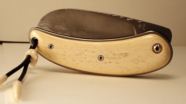

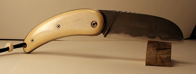

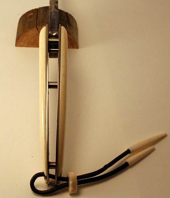

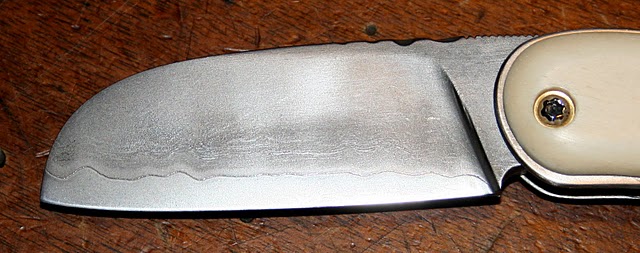

Messagede kof » Sam 30 Juil 2011 08:57
Le couteau est entièrement fini.
Voici quelques photos :
