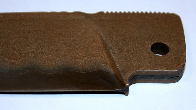

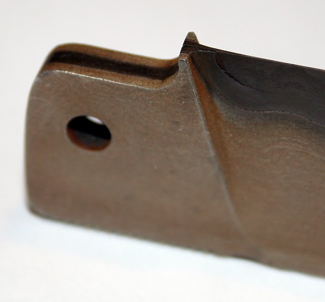

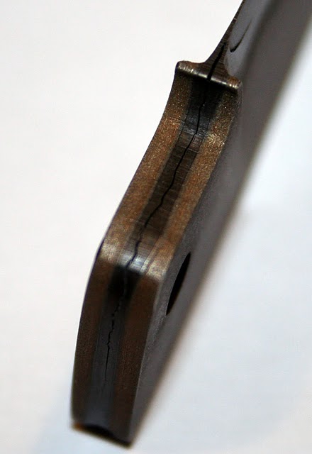

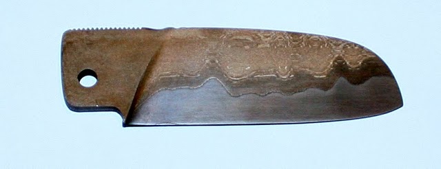

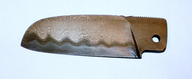

Salut à tous,
Aujourd'hui j'ai rencontré un phénomène bizarre, en tout cas pour moi car c'est la première fois.
Je vous explique les étapes :
    - fabrication d'un sandwich 90MCV8 et vieux fer,
    - 3 normalisations puis recuit,
    - mise en forme,
    - à nouveau 3 normalisations puis trempe,
    - polissage et révélation pour voir les dessins du vieux fer.
Jusque là, tout va bien.
Je mets la lame au four avant revenu à 200°C pendant 1h30. Et là, voila ce qui sort du four : une fissure en plein milieu du 90mcv8 !
Je ne comprends pas. Quelqu'un a-t-il une une explication ?
(Attention sur les photos la lame est très foncée, mais en réalité cela n'est pas le cas, elle est jaune paille.)
kof

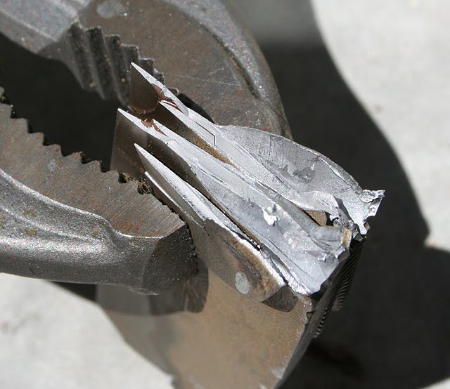

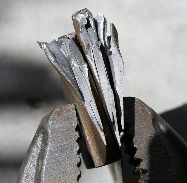

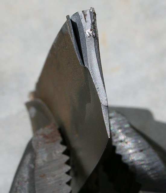

Messagede kof » Jeu 21 Juil 2011 13:03

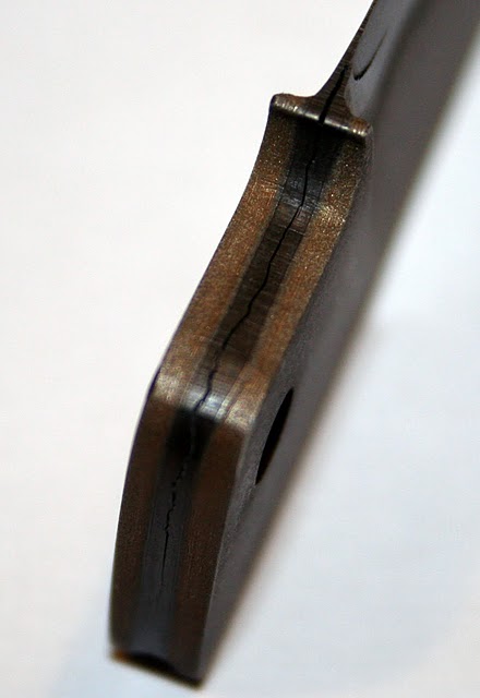

J'ai cassé la lame pour au moins m'assurer que les traitements thermiques étaient bons.
Voila ce que cela donne en très gros plan. Pour moi c'est bon, puisque à l'oeil nu on ne voit pas le grain. On le distingue juste en gros plan.
Donc pour moi, il y a deux solutions :
    - temps trop long entre trempe et revenu,
    - ou défaut de la barre d'acier centrale.
Qu'en pensez-vous ?
kof
Messages: 238
Localisation: Gard
Re: Fissuration d'une lame de couteau en acier sandwich après revenu
Messagede BDelor » Jeu 21 Juil 2011 13:13
Le grain est bien. Je penche pour un revenu top tardif, surtout avec les différentiels de tensions imputables au sandwich.
