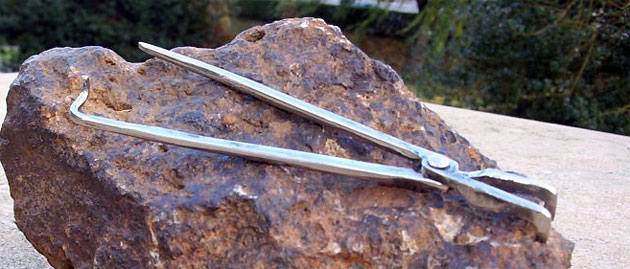

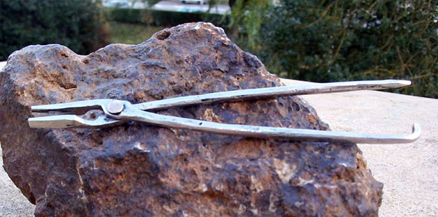

J'ai fait (il y a un bon moment) des copies de pinces de forge miniature en nickel.
Le nickel se forge très bien à basse température bien longtemps après que l'on ne voit plus la couleur de forge.
Par contre, le nickel a tendance à glisser pendant la soudure à chaud. Il faut le maintenir de façon solide et ne pas frapper fort pendant la soudure.
