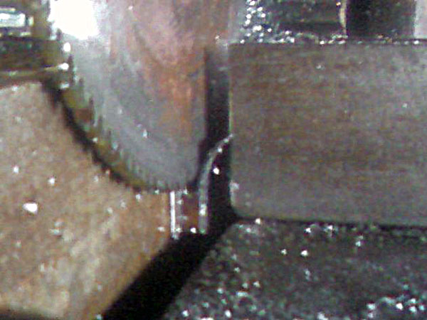

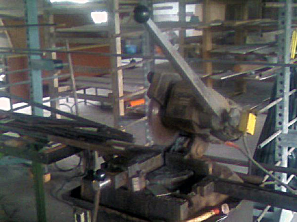

Voici des photos de ma fraise scie :
Dans le genre coupe de précision : (miau d'un 30*10 inférieur au millimètre).
Vue d'ensemble.
Vue d'ensemble.
En gros dans le genre machine d'atelier, c'est le top, et Roland a ajouté, a juste titre d'autres avantages ; comme lui :
(...)je ne changerai pas pour une scie ruban !(...)
