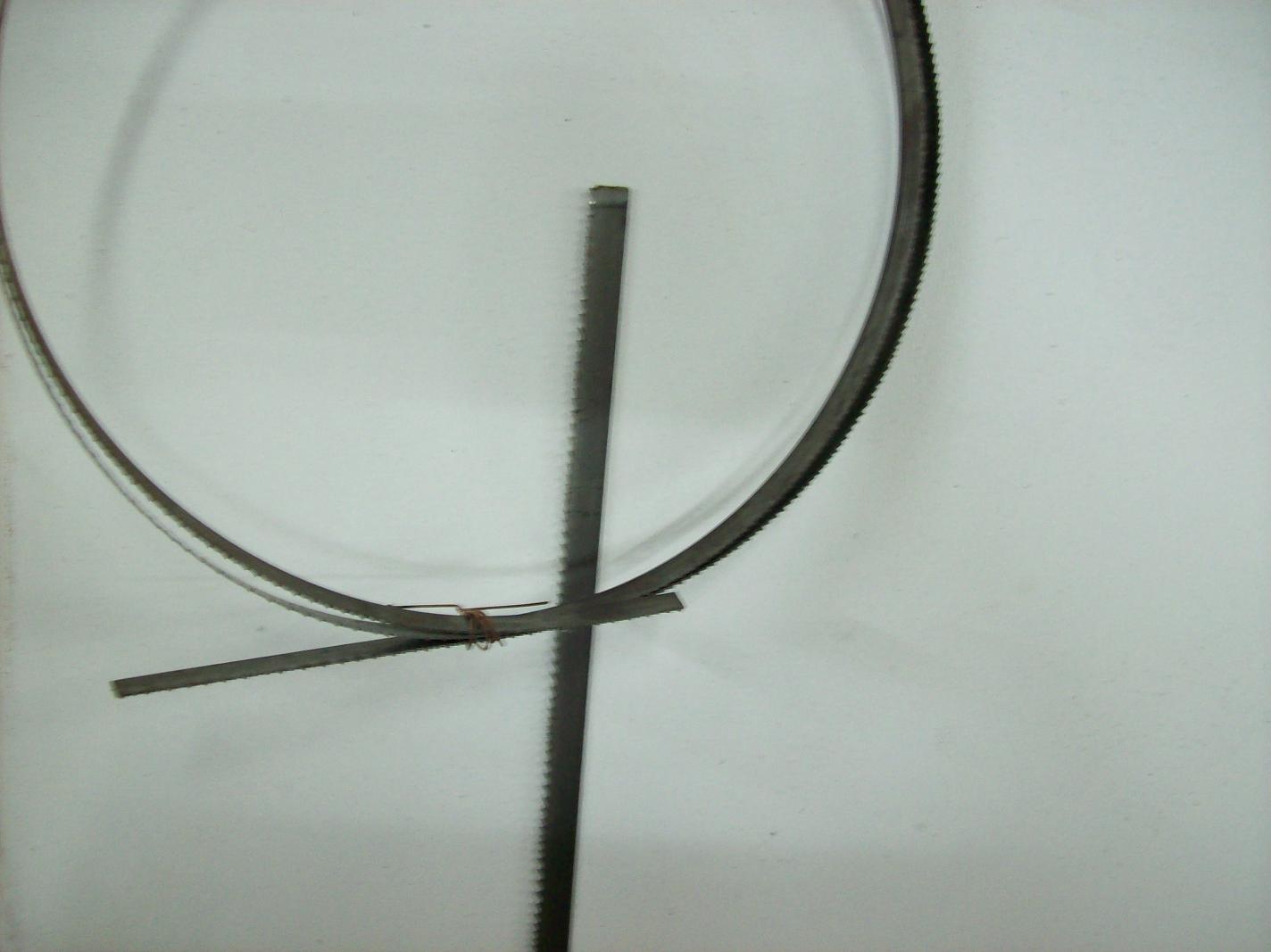

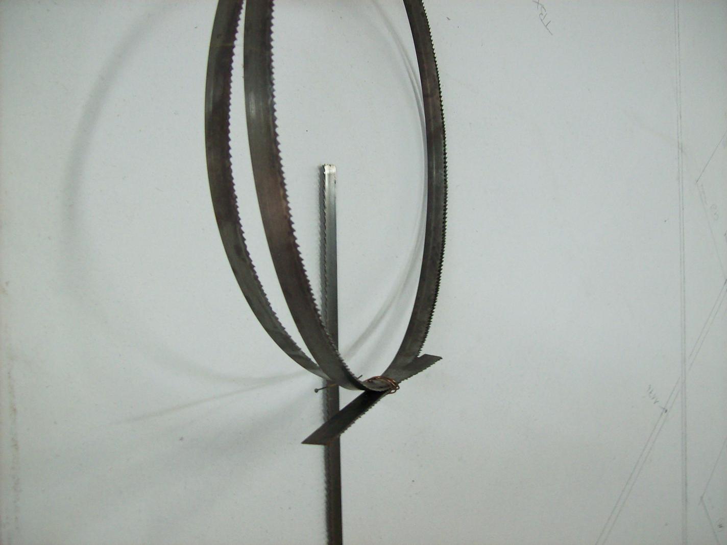

J'utilise une scie à ruban pour le débit, je lui ai installé une pompe à huile soluble.

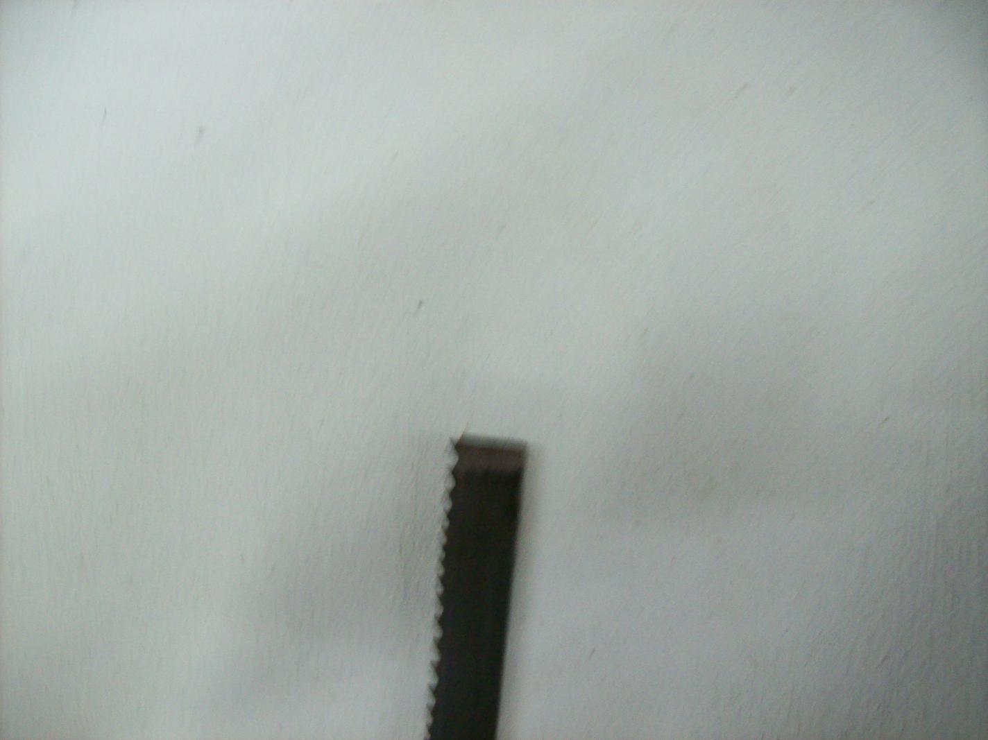

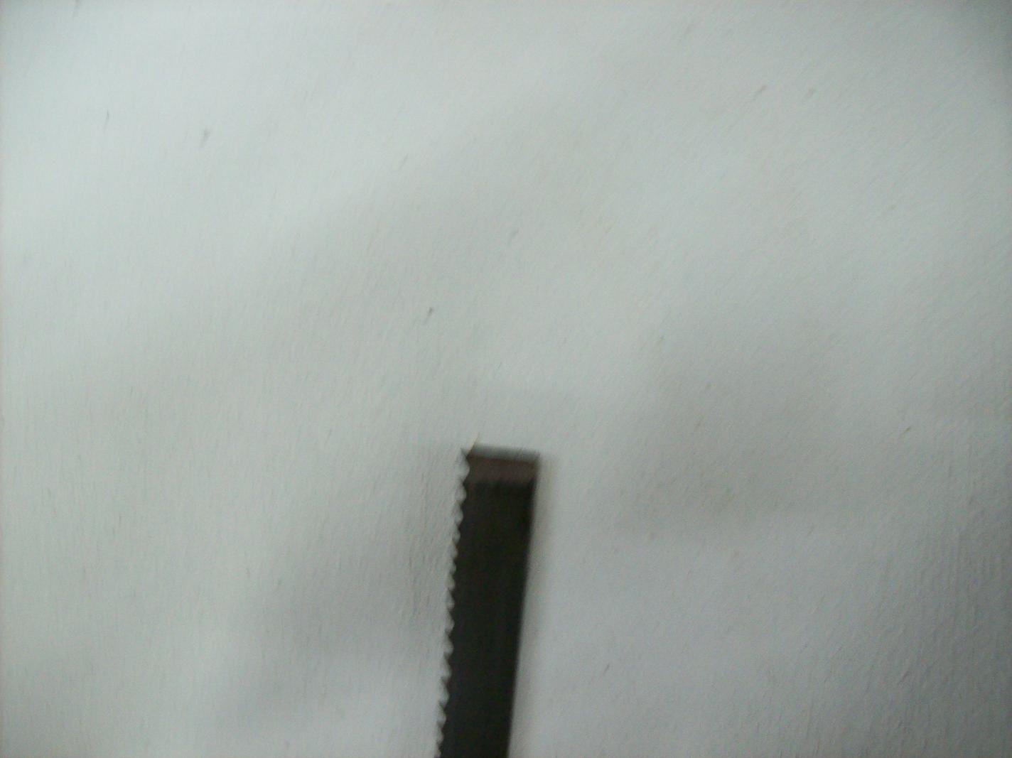

Faisant très attention aux lames (50 euros pièce !) et malgré une tension raisonable, certaines cassent à la soudure au bout d'1/4 d'heure d'utilisation !
D'autres tiennent plus longtemps mais jamais jusqu'à l'usure "normale" des dents !
J'ai testé les deux marques disponibles ici : Même pourcentage (1 sur 5).
La machine est vendue pour couper les profilés et laminés. *
La denture des lames préconisée par le fabriquant est de 8 à 12 dents au pouce. *
Les dimentions :
- Ep : 0.9 mm.
H :12.7 ou 13 mm selon la marque.
L : 1735 mm.
