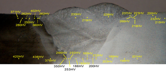

Voilà un bel exemple :
A droite, un acier très doux, qui a un peu réagi à la soudure, sur la zone affectée thermiquement. A gauche, un acier très dur, du genre un 25CrMo4 ou un 90MnCrV8.
Pour info, dans l'industrie on aime pas du tout dépasser les 380 HV10 sous cordon (dixit EuroNorm), dans mon domaine on s'interdit de dépasser 325 HV10. Ici, on est très dur et trop fragile, l'assemblage est dangereux car imprévisible : 436 HV10 c'est énorme, ici l'acier va casser en service comme du verre.
On notera que la frondaison est proche de la surface qui a été soudée en dernier : en soudant près de la "peau" extérieure, la dernière passe de soudage a fait diminuer les duretés sous cordon des cordons antérieurs (enfin, on ne gagne que 10 Vickers ici !) ...sauf pour elle-même.
On notera aussi que la première passe de jonction "la pénétration" est elle aussi dure : on ne peut pas mettre beaucoup d'énergie sinon on effondre le bain de fusion !
Voilà pourquoi il faut toujours préférer souder de part et d'autres du ruban, pour ton cas notamment.
