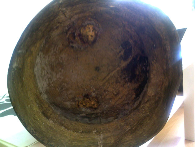

En voici quelques unes. Voici le socle, et où c'est foncé, c'est là où j'ai gratté avec un dremel :

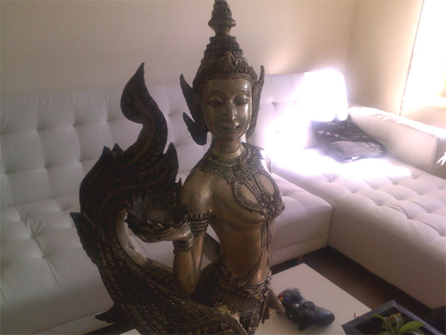

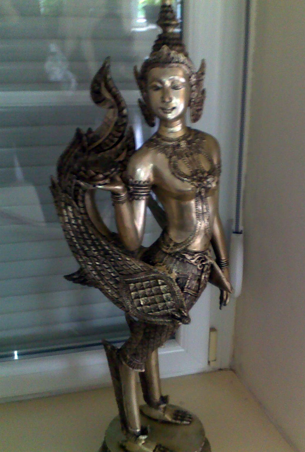

Voici une autre photo :

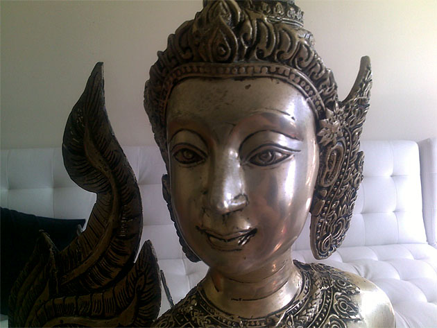

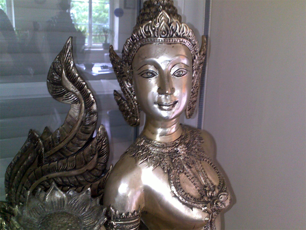

Et voici la tête :

Re: Identification du métal de la statue d'une déesse cambodgienne
Messagede roseleur » Mar 5 Juin 2012 21:43
Pour l'origine, j'aurais plutôt dit la Thaïlande mais je ne suis pas expert et je connais mal l'art asiatique.
En ce qui concerne la valeur, le forum n'est pas un lieu d'estimation. Je pense que cette pièce a une valeur d'objet de décoration mais pas une valeur d'antiquité.
