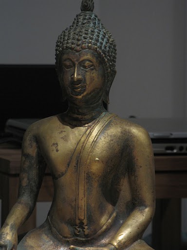

j'ai acheté un bouddha en Thaïlande il y a 1 an et demi, on m'a annoncé qu'il s'agissait d'un bronze.
Il était plutôt vert-noir. Donc, je l'ai nettoyé une première fois avec du jus de citron+sel et il est ressorti comme cela :

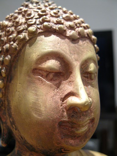

1 an après, il est redevenu vert-noir donc je l'ai nettoyé une nouvelle fois aujourd'hui ; certes le vert a disparu mais des endroits roses apparaissent, surtout sur le visage :

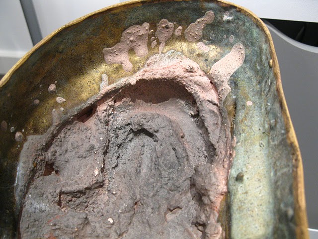

Voici l'intérieur, rempli d'une "pâte rose" :
Merci de votre aide pour tout d'abord identifier le métal de la statue puis me dire comment enlever cette couleur rose et lui redonner sa couleur dorée ?

Cet objet est en bronze, plus exactement une variété de laiton car il est jaune. L'appellation "bronze" est celle habituellement utilisée pour ce genre d'alliage.
En fait la statue était patinée en vert d'origine comme souvent sur les bronzes thaïlandais. Elle est d'une facture sommaire comme en attestent les marques d'outils sur la face.
Le rose qui apparait sur le bronze une fois nettoyé, résulte de l'attaque acide du jus de citron. Il s'agit soit d'une redéposition de cuivre dissous par le nettoyage de l'oxydation soit le résultat de l'attaque du zinc présent dans l'alliage (Il ne reste donc plus que le cuivre apparent, ce phénomène se produit souvent après une forte corrosion ou une patine sur du laiton, la patine d'origine est peut être donc également en cause.)
La "pâte " rose est un noyau de sable ou de plâtre réfractaire, procédé utilisé pour ce type de fonte dans le but de maintenir une épaisseur de métal relativement faible.
En résumé, il n'aurait pas fallu nettoyer l'objet qui est conçu pour être patiné en vert. La couleur jaune fait ressortir les défauts et le manque de ciselure dissimulés au départ par la patine.
Maintenant que le mal est fait, l'aspect jaune du laiton peut se retrouver par brossage avec des brosses en fil d'acier fin ou de la paille de fer de type ébénisterie.
Il faudra ensuite éventuellement unifier les restes de patine qui immanquablement auront résisté à ce traitement en passant un "jus" de la même couleur que ces restes dans les ciselures. Ce "jus" pourra n'être qu'une simple gouache qui sera essuyée sur toutes les surfaces accessibles et qui restera captive des anfractuosités.
Pour avoir un aspect le plus "doré" possible, il faut remplacer ce "jus" par de la peinture dorée qui sera essuyée avec un diluant approprié.
Une fois l'opération terminée, il faudra passer un coup de vernis en aérosol pour éviter que l'alliage ne se ré-oxyde.
