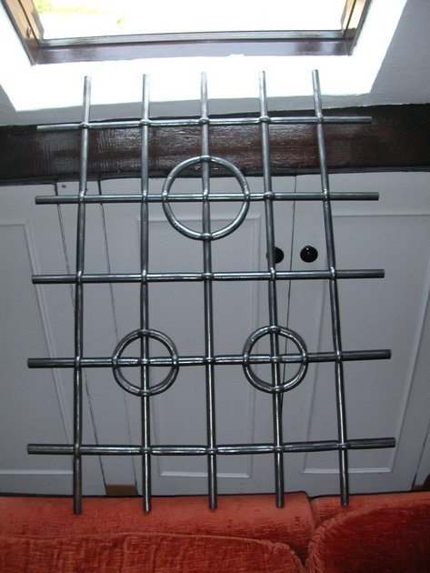

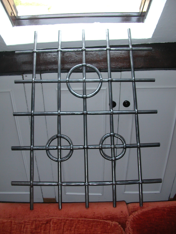

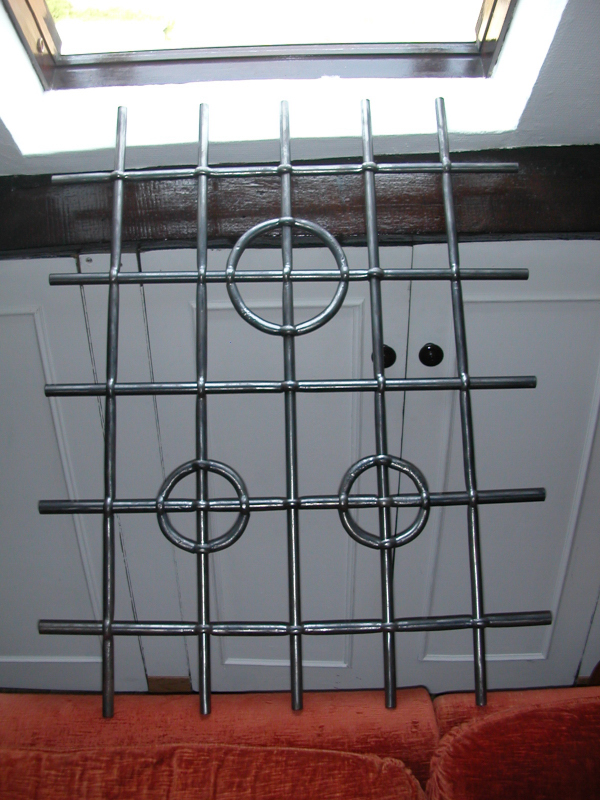

Dans le même esprit diabolique, voilà une autre grille réalisée à l'AFPA du Havre :

Messagede Roland PINON » Lun 6 Sep 2010 21:07
Belle réalisation !
J'ai vu le même genre de grille en Allemagne dans le Bade-Wurtemberg.
