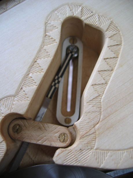

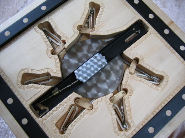

ce métal est intéressant à travailler (je ne connaissais pas la nuance, merci).
Anecdote : les "bielles" de ma création le "talisman de poseidon" sont faites avec ce même acier et ça fonctionne pas mal !
