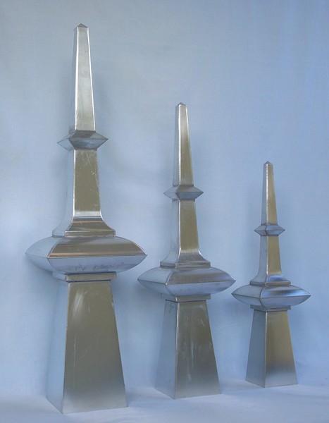

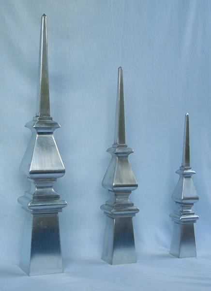

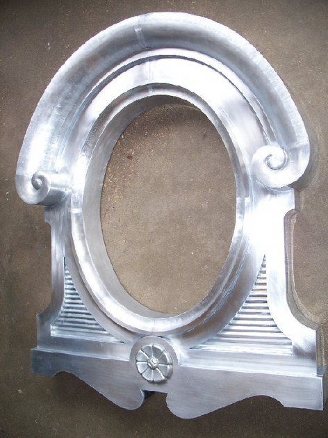

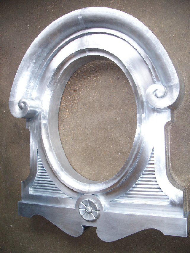

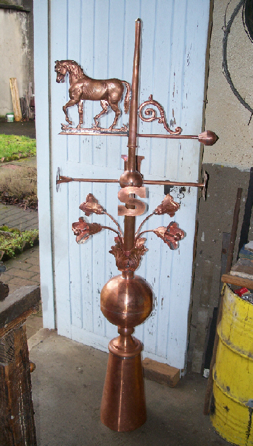

je vous présente en photos les fabrications issues de mon métier d'ornemaniste que j'exerce depuis 27 ans.
Oeil de boeuf en zinc

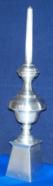

Epi cuivre
Epi cuivre

Salut Ornemaniste
c'est un très beau travail ! Quelle est l'épaisseur du zinc sur un travail comme l'oeil de boeuf ?
Je suis curieux de voir comment est réalisé le montage d'une belle pièce comme ça.
Serait-il possible d'avoir des photos de l’arrière (si cela ne dévoile pas un secret d'atelier bien garder évidemment) ?
En tout les cas, bravo encore.

Messagede ornemaniste » Jeu 9 Fév 2012 17:57
Bonjour Roland,
l'épaisseur est 8/10ème de millimètre.

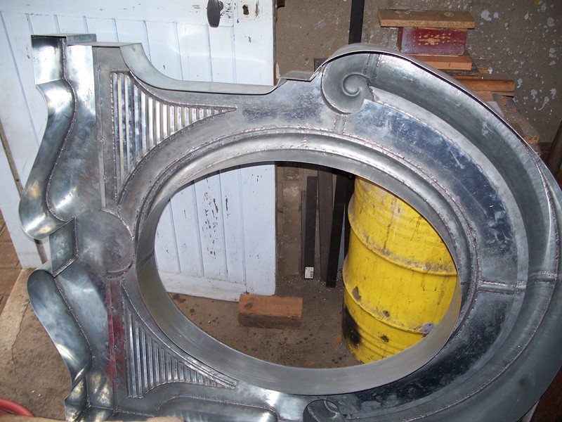

Voici une photo intérieure :

Oeils de boeuf en rheizink pro ardoise
Epi de section circulaire
Epis carrés
Epis carrés
Epis carrés
Epis carrés

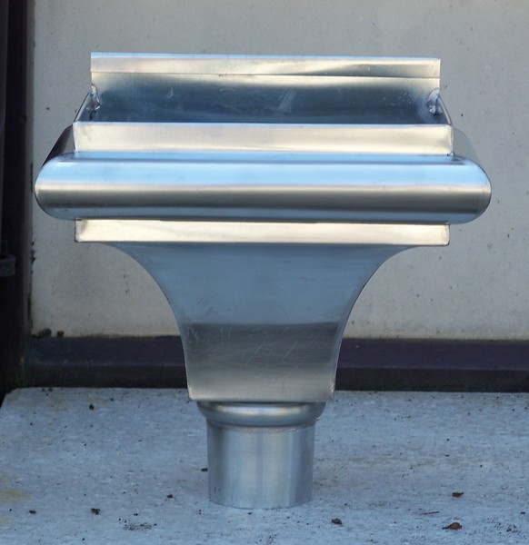

Cuvette pour eaux pluviales

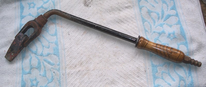

Pourrais-tu nous présenter l'outillage pour réaliser de telles pièces ?

L’outillage de base est celui du chaudronnier, pour le travail des métaux en feuilles.
Mais il y a bien sur du spécifique fin dix-huitième, début dix-neuvième au niveau des tas surtout pour le formage, créé spécialement à cette époque uniquement pour ce métier, et des fers à (souder) brasage tendre à l’étain avec panne en cuivre biens spécifiques eux aussi, rien à voir avec les fers de couvreurs.

En quoi ces fers à souder sont-ils différents : est ce au niveau de la forme de la panne ?

Salut Roseleur, merci pour le compliment.
Ci-joint une photo du fer ; comme tu peux le constater, cela n'a rien à voir avec ceux du commerce.

Je pensais naïvement qu'il fallait un équipement de repoussage électrique comme on en voit pour la dinanderie.
Combien de temps faut-il compter pour réaliser un œil de bœuf comme ceux que tu nous présentes ?
Re: Ornements de toitures en zinc ou cuivre
Messagede ornemaniste » Dim 12 Fév 2012 20:58
Bonsoir Thierry loeve,
non, pas trop de machines, juste pour débiter les pièces et manuelles telle qu'une plieuse, ensuite formage manuel.
Il faut vingt cinq heures de travail sur l'œil de bœuf tout en haut du sujet.
