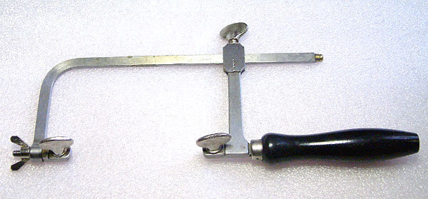

Un outil qui est devenu indispensable pour moi est le bocfil, je joins une photo :
Je m'en sers pour découper platines laiton/inox, aciers en 1/2/3 mm d'épaisseur. (Il existe des lames pour le bois, c'est efficace.) Son énorme avantage est sa précision. Comme vous en vous lisant, je découpe aussi à la disqueuse ou scie à métaux classique, le problème étant les courbes et le danger de s'approcher des cotes finales ; du coup, il faut souvent repasser à la lime ou à la bande donc du temps en plus et des consommables qui fument. Différentes lames existent pour adapter à l'épaisseur, il faut avoir le coup de main, mais une fois fait, cela devient un outil indispensable. L'avantage est aussi le faible cout des lames et de l'outil. Il faut souvent l'associer à une cheville pour faciliter les découpes ; une des applications étant par exemple de découper le talon d'un cran forcé une fois la lame détourée.
Voilà j'espère ne pas être le seul à faire de la limaille avec cet outil ! Allez dites... ?

Je te rejoins sur l'utilité du bocfil. Personnellement, je l'utilise surtout pour détourer les bois, ivoires, os, etc...
Pour l'acier, par contre, je découpe au disque, détourage rapide au backstand, et ajustage à la lime à métaux.
