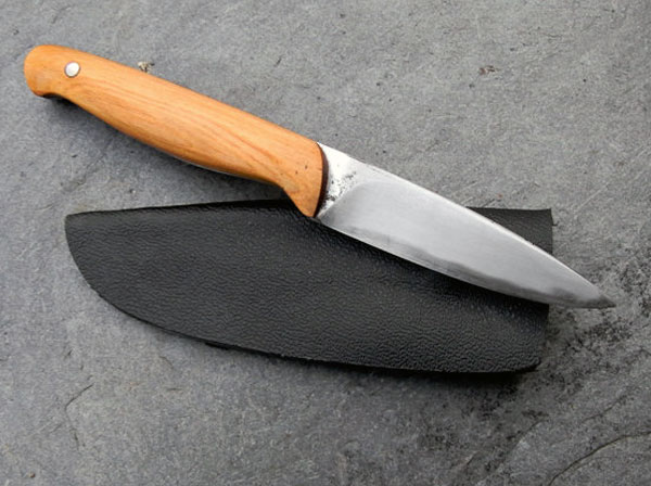

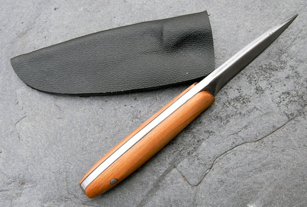

Ce week-end, c'est un petit couteau de cou en sandwich de fer et white paper laminé chez Hitachi que je vous présente.
Trempé sous argile à l'eau tiède (35°), et double revenu a 190°, refroidi à l'eau entre chaque, il mesure 13 cm et à 5,5 cm de lame.

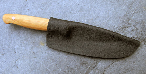

Les plaquettes sont en cade, légèrement huilées a l'huile de Camélia ; l'étui est en kydex.

J'aime bien la simplicité des formes, en particulier les deux arrondis symétriques de la plaquette et de l'émouture qui se rejoignent.
C'est une jolie idée.
Une couture finirait bien l'étui, à mon avis.

c'est un petit couteau , le cuir , cousu, ne me plais jamais en petit format , les coutures sont toujours trop visibles je trouve .

Joli petit couteau !
J'adore le cade ça sent vraiment très bon, a t-il conservé son odeur poivrée même après le huilage ?
Quelle épaisseur fait la lame ?
Je ne vois qu'un seul rivet, j'imagine que les plaquettes sont également collées ?

Je n'avais jamais vu le kydex faire autant "cuir" que sur ces photos. Je suis d'accord qu'une petite couture, avec des points pas trop espacés, avec un fil de coton ou de lin noir poissé serait du plus bel effet. Pourquoi pas dans un espace creusé le long de la bordure (je n'ai jamais travaillé le kydex, alors, prend ça pour ce que ça vaut !) Et un petit rappel du rivet à l'entrée de l'étui. Mais bon, c'est un choix esthétique.
Pourrais-tu nous donner la différence entre le blue et le white paper steel, s'il te plaît ?

L'odeur du cade reste après le petit coup d'huile, l'huile de camélia ne sent rien.
La lame fait 3mm d’épaisseur environ ; pour le rivet, oui il n'y en a qu'un seul. J'ai simplement oublié de percer avant la trempe, je pense que j'aurais réussi a percer, mais trop en arrière du manche. Je suis donc resté sur un seul rivet, ce qui n'est pas pour me déplaire.
Il y a des congés de colle sous les plaquettes ; et vu la taille du couteau, je ne pense pas que ça force au point de décoller les plaquette.
