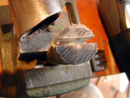

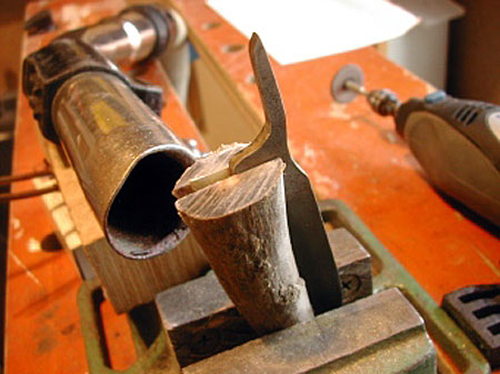

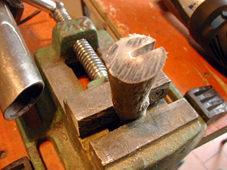

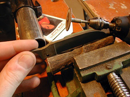

En 1er lieu, on va creuser le canal.

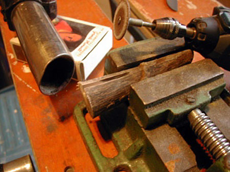

  • A l'aide d'un disque à tronçonner (neuf de préférence pour que le diamètre soit le plus important possible), on creuse le canal à vitesse réduite (mise en garde : cela chauffe et sent plutôt mauvais).
  • Le disque fait 2 mm d'épaisseur et ma lame 4 : je procède alors en passes successives jusqu'à obtention d'un canal d'a peu prés 4 mm de largeur et peu profond pour commencer.
Choix d'une lame à la bonne taille pour la corne.
Le canal est entièrement creusé.
Une idée de la profondeur : on ajustera ultérieurement.

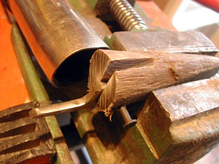

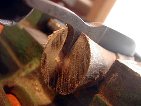

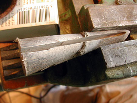

Lorsque le canal principal est terminé, ou coupe la corne en deux sur son début, de manière à laisser pivoter la lame.
La corne est coupée sur environ 1,5 cm de profondeur. On ajuste en faisant pivoter la lame.
La corne est coupée sur son début.
La lame dans son emplacement en position fermée.
La profondeur peut être ajustée en fonction de la hauteur de la corne et de celle de la lame.

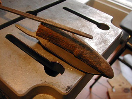

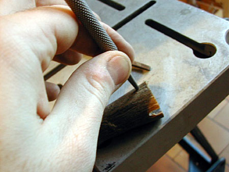

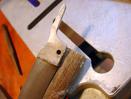

  • Il s'agit de marquer sur la corne, avec une lime triangulaire, le point le plus bas du talon de la lame une fois en position, en gardant à l'esprit que la lame doit pouvoir pivoter.
On sort alors la lame de son canal pour la placer sur la corne, comme si elle était encore dans le canal.
  • La marque faite à la lime permet de repérer le point le plus bas du talon.
  • On indique alors le centre du trou sur la corne soit avec pointe soit avec un feutre.

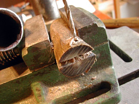

On se sert alors d'une pointe ou d'un pointeau pour renforcer l'emplacement à percer.
On positionne la corne dans l'étau avant de percer lentement à l'aide d'un forêt de la taille du trou de la lame à l'emplacement précédemment indiqué.

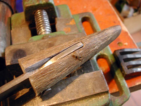

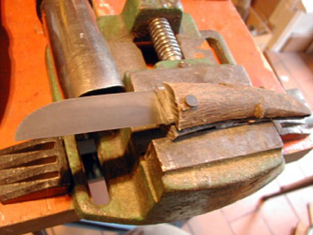

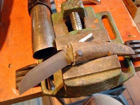

Un premier assemblage peut être réalisé.
  • On fait pivoter la lame jusqu'à ce qu'elle rencontre de la corne. Ici, on réalise qu'il faut retoucher le canal supérieur.
  • Cette opération est menée à bien à l'aide du disque à tronçonner ou de la lime jusqu'à ce que la lentille s'intégre correctement dans le manche. On peut souhaiter ne pas avoir la lame totalement dans l'axe du manche...

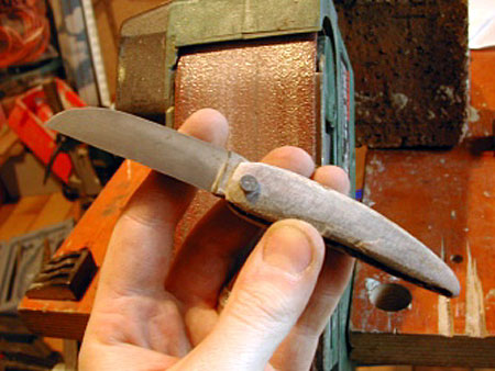

Une lame positionnée correctement peut ressembler à cela.
La lentille s'intègre dans la corne.

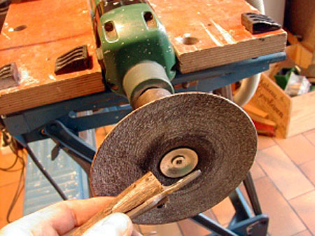

Avec un disque abrasif grains 36 monté sur une perceuse (Possibilité d'employer une ponceuse à bande, même grain), on affine le manche. L'idée est d'enlever de la matière en cherchant à obtenir un résultat le plus symétrique possible au niveau de l'épaisseur de chaque coté du canal. (Cette opération est d'autant plus délicate que la corne est un matériau vivant et non formaté).
Voila un peu ce que cela donne.

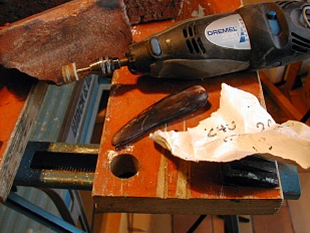

  • Après un passage au grain 120 et 150 sur la ponceuse, la finition peut s'effectuer à la main au 240.... et plus si affinité.
  • Enfin, un polissage à la dremel et pâte à polir rekor sur feutre est bienvenu... mais à vitesse très réduite et avec des mouvements continus. Les mouvements réguliers évitent que la corne se teinte différemment auquel cas, il faudrait reponcer et repolir.

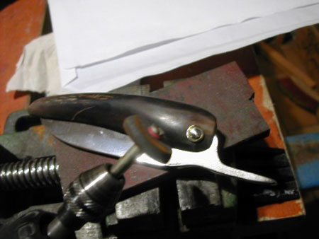

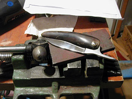

Le couteau pré-monté est disposé sur la plaque qui me sert à riveter ; et avec le petit marteau boule pour riveter : le rivet a été coupé à 4 mm de plus que l'épaisseur de la corne et des deux rondelles de laiton. (Deux rondelles de friction se trouvent à l'intérieur du manche et sont réalisées à partir de lame de rasoir : voir tutoriel de Rems sur France Balisong et de Chris Crawford sur son site).
  • On met une rondelle de chaque coté en laissant dépasser 2 mm de rivet.
  • On martèle le premier coté à 45° de manière à ce que les coups n'écrasent pas le pivot et le déforment, mais poussent la matière vers les cotés.
  • On reproduit l'opération de l'autre coté, et ainsi de suite jusqu’à ce que le rivet fasse bien son office, que la friction soit optimale sans obstruer le mouvement de la lame.
  • Après, il s'agit au besoin d'arrondir les angles de la rondelle en utilisant la gomme à polir ;
  • avant de nettoyer et polir grâce au feutre à polir et la pate à polir.

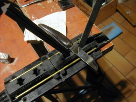

Le travail d'affutage peut commencer.
