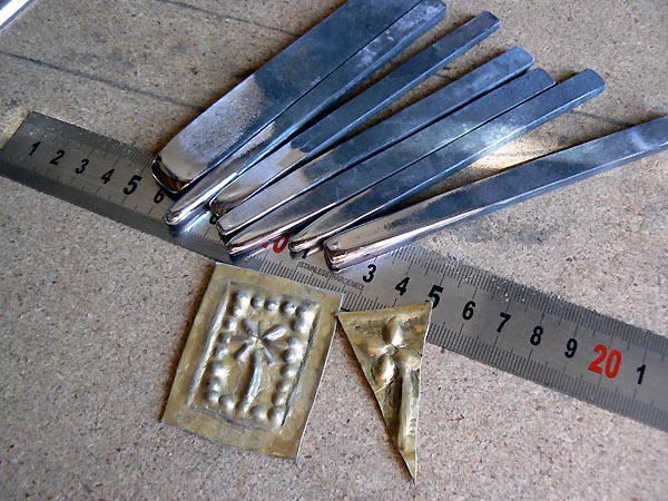

Messagede BDelor » Mar 23 Nov 2010 17:29
Bonjour Dominique,
je sais que l'aluminium est assez souvent utilisé par les accessoiristes de théâtre pour confectionner des armes d'apparat (épées, etc...). Si tu es dans ce milieu, tu pourras peut-être trouver des conseils quant à la manière de le travailler.
En feuille, c'est aussi une matière qui se travaille très facilement par repoussage, ce qui est éventuellement intéressant pour des bijoux. On trouve également des feuilles d'aluminium laitonné qui permettent de garder la même facilité de mise en forme avec un rendu de couleur différent.
Ci-dessous un essai de repoussé très sommaire sur une feuille d'aluminium laitonné (à gauche). On ne peut pas dire que ce soit splendide, mais cela a été fait en moins de 2 minutes sans aucun entrainement préalable, ce qui veut dire qu'entre des mains habiles, on parvient certainement à des résultats intéressants en peu de temps.

merci pour l'image très parlante et les conseils. Je vais peut-être inclure le repoussé dans ma palette de techniques pour ce travail. Ce sera un beau mélange de techniques, je crois. Entre la couture, la bijouterie, et la carrosserie.
