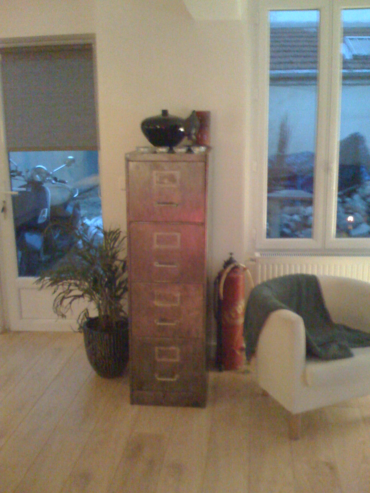

Décaper le meuble est un gros travail et je te conseille de passer par un centre de décapage (voir plus haut l'autre meuble de tri postal). Mais en ce qui me concerne je zapperais l'opération.
Je pense que si la peinture orange est bien adhérente (pas d'écaillage) et pas trop usée il suffit de mastiquer poncer et repeindre par dessus.
Si tu connais un carrossier compatissant tu peux lui demander de le peindre avec une peinture noire métallisée ce sera certainement d'un aspect interessant (on fait maintenant des noirs légèrement pailletés magnifiques)... Sinon il faut le peindre toi même :
  • masticage des éclats, usures ou défauts: sintofer bi-composants,
  • ponçage,
  • mastic de finition sintofer monocomposant,
  • ponçage,
  • peinture.
Pour la peinture : une laque satinée de qualité à passer de préférence au pistolet
Messages: 4961
Re: Quelle machine pour poncer, decaper, patiner le metal ?
Messagede Roland PINON » Mar 10 Mar 2009 21:37
Salut à tous,
sur la photo, il est possible que ce soit une finition genre "créme de ferronnerie LIBERON".
Si c'est le cas, je pense que avec un coup de pistolet noir mat et une couche de "crème" puis une bonne couche de cire incolore, on doit avoir un résultat correct.
Les problèmes de finitions sont toujours délicats et juger sur photo encore plus aléatoire ! :roll:

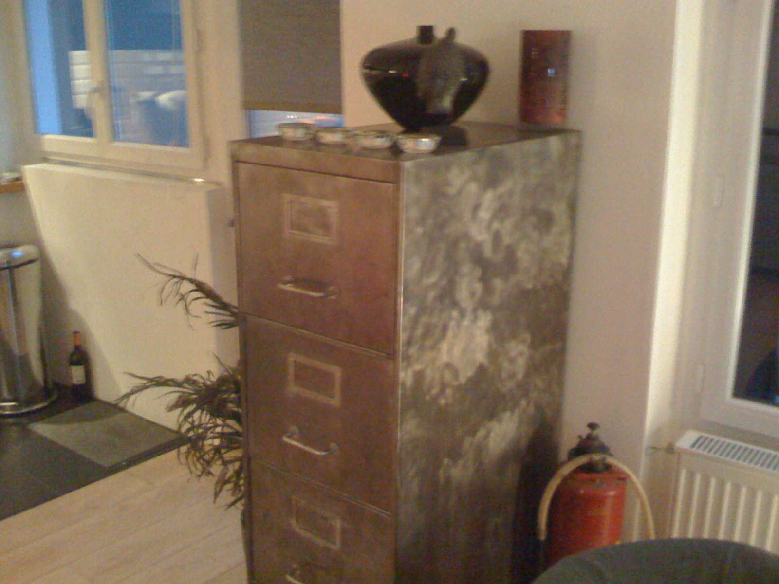

Messagede IDM » Mar 21 Avr 2009 16:49
J'ai exactement le même meuble de tri postal que toi arianemy : mêmes coloris haut et bas (sans doute une lubie de La Poste à une époque).
J'ai commencé à supprimer la peinture sur le plateau avec du V33 gel décapant + brossage et on arrive à obtenir la même couleur que sur la photo présentée. Je pense qu'il ne s'agit pas ici d'une peinture mais d'un décapage total du meuble pour le rendre brut.
Le décapage est très long et les bidons de V33 filent à une vitesse grand V.
Je n'ai pas encore fini le chantier et je n'ai pas encore attaqué la partie qui me semble la plus difficile : les plaques de métal perforées.
Si quelqu'un à une solution pour un décapage rapide et sans trop mettre d'huile de coude, je suis preneur.

Messagede LIMEA29 » Jeu 13 Aoû 2009 11:45
Quelques techniques pour rénover, décaper et rendre un aspect brut aux meubles industriels (meubles a clapets, armoires metal, meubles de métier, etc...).
La technique la plus simple : une perceuse et des brosses métal pour décaper (enlever la vieille peinture).
Ensuite toujours avec la perceuse, utiliser une brosse pour polir, cela va permettre d'enlever toutes les traces du passage de la brosse précédente.
Pour finir, soit vous pouvez le laisser naturel, le meuble sera brut avec son aspect métal d'origine ; ou alors vous pouvez rajouter de la cire d'antiquaire (en vente dans les magasins de bricolage) afin de lui donner un aspect vieilli.
Nous en sommes à notre 3eme meuble : le rendu est superbe et ce week-end c'est reparti pour 2 meubles à clapets et une armoire métallique.
Bien sûr, il faut un peu de patience, mais une fois terminé, on est satisfait.
Un conseil écolo : pas de décapant peinture, pas de peinture métal ou autre, il faut juste y mettre du sien afin d'éviter de polluer !
Pour conclure, les entreprises qui pratiquent la rénovation dans des bains de soude, c'est très cher, très long et malheureusement, il faudra le reprendre par la suite car la rouille ne s'en va pas dans ces bains.
A vos perceuses !
