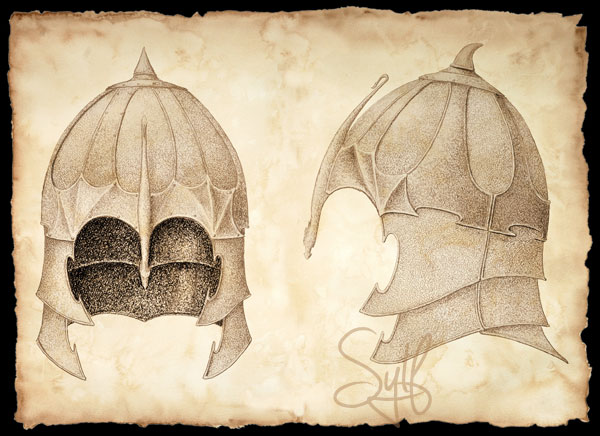

Je suis en train de réaliser un roman illustré, dont le thème principal est la forge. Dans ce roman, un forgeron doit réaliser l'équipement complet d'une guerrière de style fantasy. Le livre est présenté à la façon d'un journal parcheminé, on y trouvera des croquis, des illustrations à l'aquarelle, mais aussi, plus original, les photos de l'équipement de cette guerrière, car en même temps, je réalise cet équipement en vrai, et en damas.
Il me reste une pièce à faire, et pour moi la plus délicate, car c'est dans un domaine que je connais peu : le casque. Je n'avais jamais forgé de tôle, alors j'ai troqué un stage fabrication de damas contre fabrication d'armure avec un ami. On a (lui beaucoup, moi un tout petit peu) réalisé ce casque en tôle, à moi maintenant de le réaliser en cuivre et damas.
Cette réalisation va prendre du temps, je ne sais pas où je vais, je ne sais pas si je vais réussir, mais j'avais envie de vous faire partager cette aventure, alors je vais faire un pas à pas ici. Soyez très patients, car j'ai d'autres choses à faire, ça va prendre des mois...
Dans un premier temps, voici le dessin du casque :

Voilà un projet qui va être passionnant à suivre ! Quelles seront les parties en cuivre ?
Re: Réalisation d'un casque en cuivre et damas par Grégory Delaunay
Messagede Gregory » Jeu 19 Avr 2012 22:05
Alors (effectivement on ne peut pas deviner...), le casque, même s'il est imaginaire, est inspiré des casques de type "spangenhelm", donc les panneaux (en dessous, en forme de "goutte") seront en damas, les renforts (au dessus, en forme de T inversé) seront en cuivre (qui sera patiné pour sortir foncé). Le nasal sera en damas.
J'ai choisi ce type de montage, assez complexe à ajuster, parce qu'il est composé de "petites" plaques, et permet donc de faire des tôle de damas, ce qui aurait été impossible (du moins avec mon outillage) sur un casque monobloc qui aurait demandé une très grande plaque de damas. L'autre raison de ce choix est que chaque plaque de damas subira moins de déformation, la difficulté étant que contrairement à une tôle classique, le damas ne peut être déformé à froid...

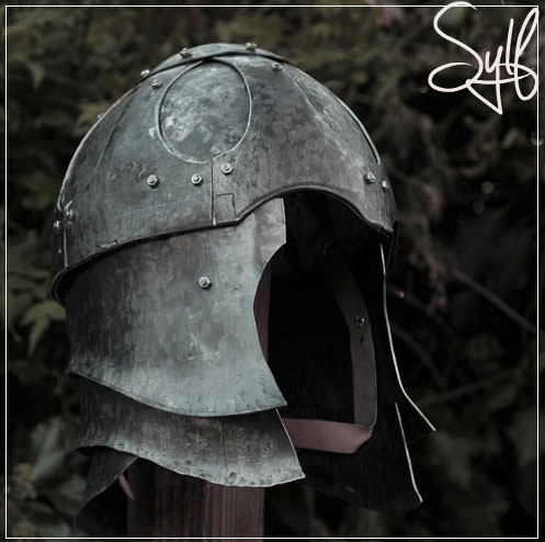

Oui, comme sur les casque spangenhelm, tout est riveté, et ce n'est pas la partie la plus simple apparemment ! Les rivets seront de simples tiges de fer matées de chaque côté.
Voici le modèle, gabarit, patron, réalisé en tôle de fer (2mm) par Marcos qui m'a montré comment procéder. Ici l'ensemble est assemblé avec des boulons pour pouvoir le démonter .
Il y a 6 panneaux et 6 renforts, plus les trois parties basses que l'on appellera couvre nuque (qui devraient être en damas si j'arrive à faire des pièces suffisamment grandes.
