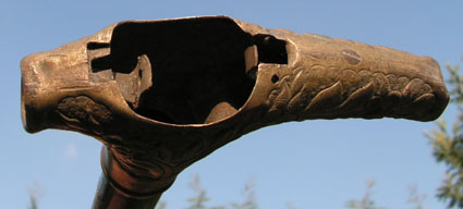

J'ai un vieux pommeau ouvragé de canne de marche (18ème ? ) à laquelle je tiens et qui semble être fait d'une fine feuille de laiton (- de 8 dixième). Il y a une déchirure du métal suite à un choc. J'ai peur de tout faire fondre si je tente de faire une brasure.
Quelqu'un aurait-il une méthode douce ? Merci d'avance.

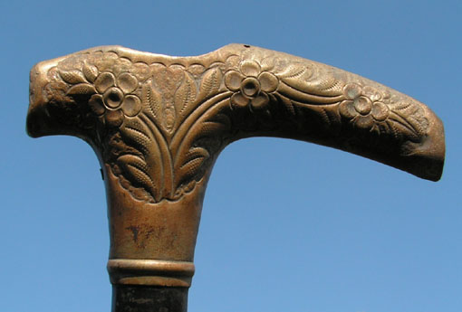

Messagede thierry loeve » Ven 10 Oct 2008 16:59
L'etoile noire ayant disparu provisoirement les artefacts ont été rendus. Photos ci jointes.
En revoyant les dessins je penche plutôt pour du 19ème
thierry

Messagede roseleur » Ven 10 Oct 2008 19:34
19 voire 20ème
il semble que ce soit une canne à système incomplète
je ne vois pas où tu veux souder c'est juste la petite fissure sur le bord du trou?

Messagede thierry loeve » Ven 10 Oct 2008 19:53
Yes!
C'est effectivement une canne a système. Il s'agit bien de la fente visible sur la 3ème photo !
Ce trou est le logement du bouton qui déclenche le système, Il s'agit donc d'un endroit sollicité, en contact direct avec les doigts.
Thierry
Re: Réparer le laiton
Messagede roseleur » Ven 10 Oct 2008 20:09
la soudure est réalisable mais effectivement un peu délicate, je te conseille de faire un essai sur un morceau de laiton de même épaisseur sur lequel tu auras fait le même genre de fente.
Il semble s'agir de la soudure d'origine qui aurait laché (l'objet est composé de 2 moitiés).
Pour la soudure, il faut une soudure pas trop fluide genre castolin 181 sinon tu n'arriveras pas a boucher l'extremité de la fissure.
Avant rapprocher au max les lèvres.
Sinon soudure à l'étain avec un petit morceau de laiton en renfort à l'intérieur, mais ce serait dommage la réparation doit normalement être faite à la soudure argent.
