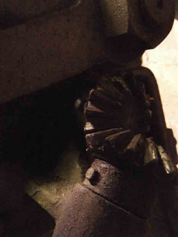

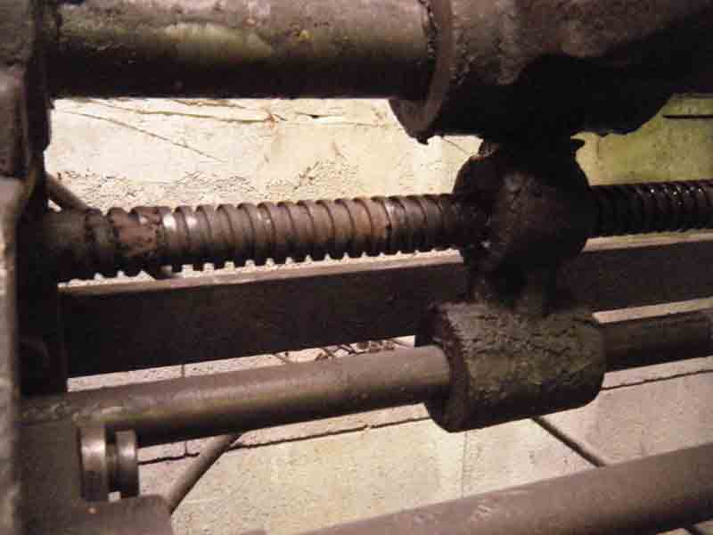

petite question : comment actionnes-tu le marteau de façon latérale ? Je ne vois pas de vis sans fin sur ton marteau.

Pour ce qui est du mouvement latéral une partie du système est toujours présent : la vis sans fin.
Les pignons de renvois d'angle.
Et c'est au niveau de l'axe que cela se complique : il a été coupé au niveau de l'axe principal, et là il me manque ce qui devait probablement être un inverseur/entraineur.
Si tu as cette pièce, je suis preneur. Tiens moi au jus.
