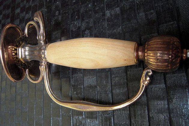

Messagede Charles-1 » Sam 14 Avr 2012 19:16
Bonjour à tous.
Je profite du weekend pour avancer un peu, je vais sans tarder expédier les photos pour le devis chez le ciseleur.
Voila le résultat après quelques heures de nettoyage à la pâte à polir. Reste à peaufiner un peu mais je suis déjà bien heureux du résultat ! Contre toute attente, le nettoyage semble vraiment avoir révélé moult reliefs/motifs ; à vous d'en juger.
