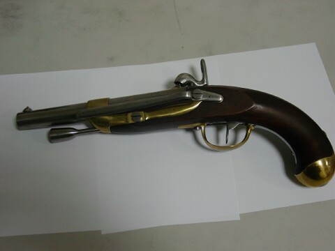

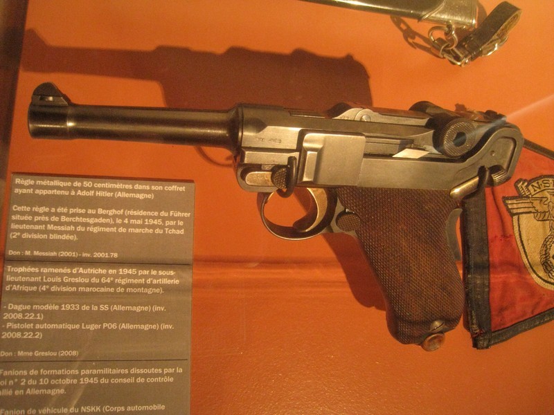

D'abord, j'ai un petit problème avec la restauration de quelques pistolets d'artisanat.
Voila quelques photos :
Ma question est : Est-ce qu'il y a des méthodes exactes et normalisées pour la restauration des objets archéologiques composés des différents types de matériaux tel que le fer, le cuivre, le bois, le plastique ?

Les deux objets que je vois ici ne sont pas des objets archéologiques.
En matière de restauration, les procédés ne sont pas forcément des procédés normalisés. Il en existe de toutes sortes certains vieux comme le monde d'autres high tech.

Je précise que la première arme sur la photo est une arme de guerre, soumise à une réglementation stricte quant-à la détention.
Pour la restauration d'objets archéologiques composites, c'est à dire composés de plusieurs matériaux, c'est toujours un traitement au cas par cas, en fonction de l'état de chaque matériau qui va dicter la procédure de conservation et de restauration. Une photo, ainsi qu'une description des conditions de découverte (en pleine terre, sous mer, en étang...) permettront de te donner des indications plus précises.
