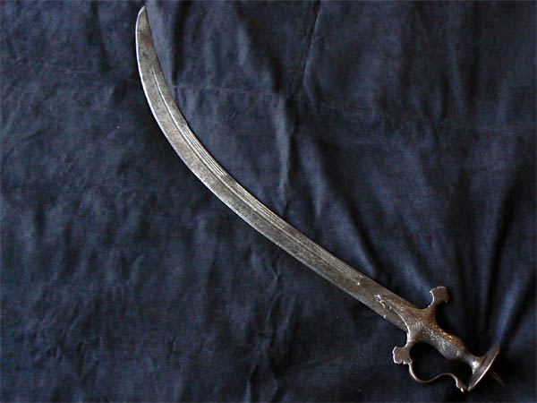

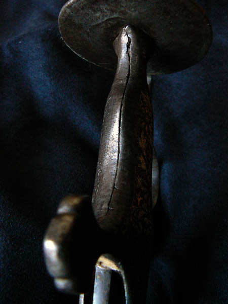

voici des photos d'un sabre indo-persan de type "talwar". Je cherche en ce moment à trouver des renseignements sur son origine et son âge, car la pièce provient de ventes en brocante, et il a été impossible d'apprendre quoi que ce soit sauf le fait qu'elle était depuis fort longtemps en possession d'une famille qui s'en est ensuite débarrassée...
Pour ma part, tout ce que je peux dire dans l'immédiat c'est que :

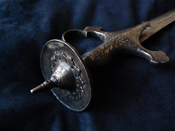

  • le type d'arme, et notamment le type de poignée est connu. C'est une forme classique, d'origine indo-persane, et plus précisément moghole (à ne pas confondre avec les mongols, les moghols étant leurs descendants, installés et acculturés en Inde).

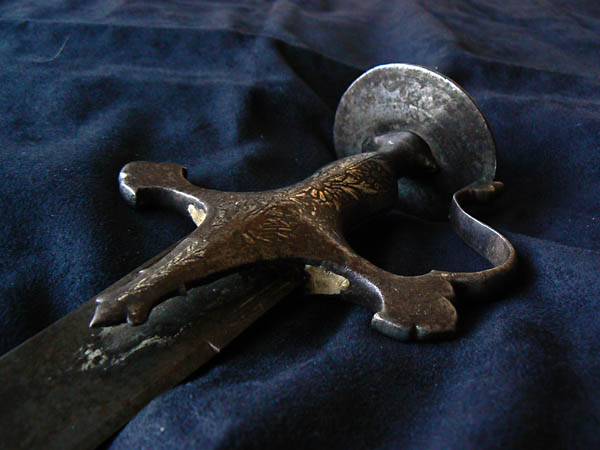

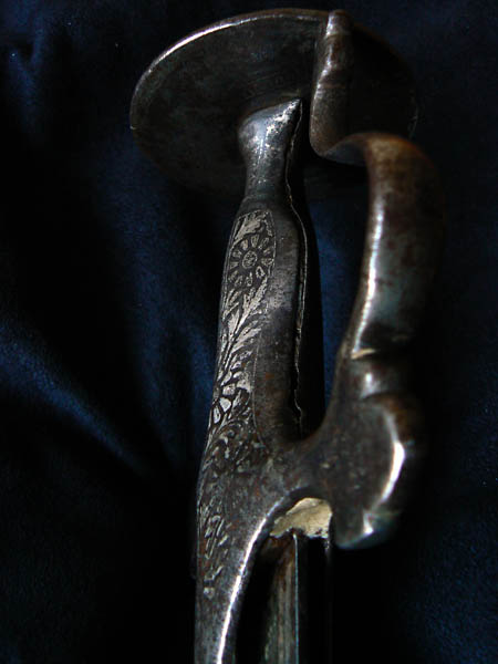

  • la décoration de la poignée, est elle aussi classique sur ce type d'armes, très effacée. Bizarrement, on ne voit pas le travail de gravure en forme de stries qui se trouve habituellement sous ces ornements et qui sert à l'accroche de l'or ou de l'argent martelé dans les motifs. Cela pourrait dénoter, soit un travail plus moderne, soit une autre technique qui m'échappe...
  • le montage lame / poignée a été rafistolé sommairement, mais on distingue à l'intérieur de la poignée les traces d'un mastic certainement beaucoup plus ancien. Les marques que l'on voit sur la base de la lame, en dessous de la poignée, font penser que la poignée d'origine aurait pu être retirée et remplacée par celle-ci,

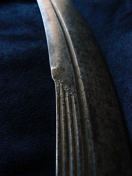

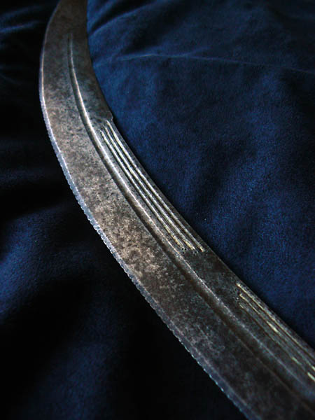

  • la lame est manifestement forgée (on voit de petits défauts très caractéristiques du forgeage). Elle est de belle qualité et d'une remarquable rectitude, du beau travail. Le polissage est remarquable également, à peine entamé par l'oxydation

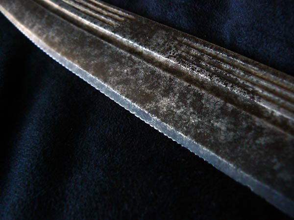

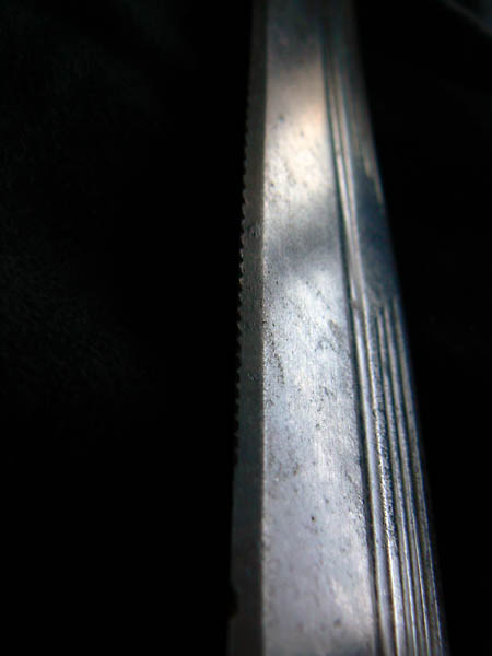

  • chose surprenante, le tranchant présente des serrations (dents) très fines, à peine visibles, d'une grande régularité, et dont les dimensions croissent régulièrement tout au long de la lame !
  • apparemment il s'agit d'acier homogène, il faudrait faire quelques tests pour voir s'il ne s'agit pas de damas de soudure ou de wootz mais je ne le pense pas et je n'en vois aucune trace sur la petite zone décapée à la pointe, trace probable d'une précédente investigation...
Tout avis sur le sujet serait le bienvenu !

J'ai reçu un premier élément de réponse d'un collectionneur qui situe la date de fabrication de ce sabre à la période 1800 - 1850 (première moitié du XIXème siècle). Origine probable, le nord de l'Inde, c'est à dire l'équivalent de notre Pakistan actuel.
Pour ma part, j'ai fait un examen approfondi de la décoration de la poignée, il s'agit bien de "koftgari" et les stries permettant l'accroche du métal d'ornement sur la base en acier sont bien visibles, mais il a fallu le microscope binoculaire pour les distinguer !
