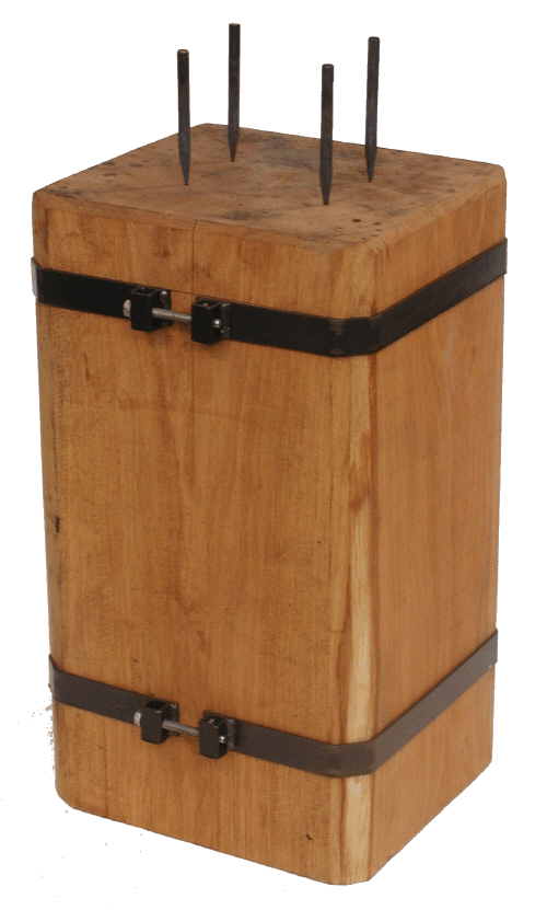

Personnellement : le bois debout.

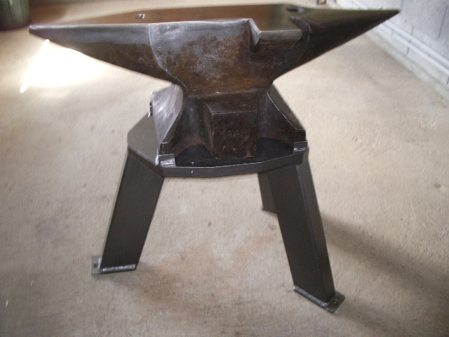

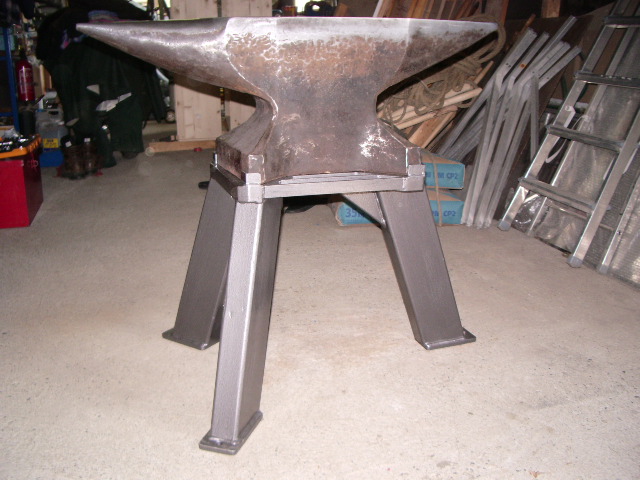

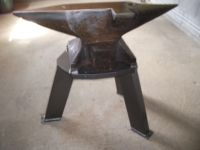

Messagede brutaldeluxe » Lun 1 Juin 2009 10:58
Ca y est, c'est fini ! En plus, sça fonctionne bien :
L'enclume ne résonne pas alors que je n'ai pas encore rempli les "pieds" de sable, qu'il n y a pas encore la plaque de "bitume" entre le socle et l'enclume ; et en plus, avec un aimant sous le trou rond, elle ne devrait plus du tout faire de bruit.
J'ai fabriqué ce socle car c'était pour moi le moyen le plus "rapide, économique et efficace". Elle a quand même 20 mm de plus d un coté par rapport à l'autre : J'ai été obligé de "trusquiner" l'ensemble enclume-socle a l'envers sur un marbre... Mais bon(20mm à la fraiseuse, je le sentais pas) maintenant, elle est de "niveau" et à ma hauteur pile poil : Une tôle de 30mm oxycoupée et trois chutes de tube en 140x60x6 mm... et une journée de travail (sans temps de séchage).
