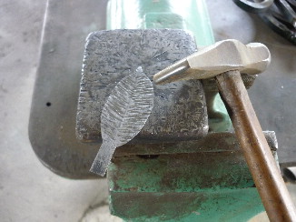

L'article qui suit vous présente une méthode, parmi d'autres, permettant la réalisation d'une feuille de poirier dans une tôle de fer de 8/10ème.
Le principe peut bien évidement être repris pour réaliser d'autres feuillages (laurier, chêne, olivier, etc...), des plumes, et bien d'autres choses. Il vous suffit d'adapter la forme et de faire quelques essais de textures et de galbes.
Ce type de pièce est plus a réserver à des pièces intérieures moins vulnérables face aux intempéries.

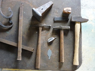

Le gabarit

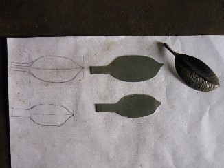

  • Tracez votre feuille, elle doit être dissymétrique. Vous obtiendrez ainsi avec un seul gabarit deux modèles de feuilles, une droite et une gauche.
  • Prévoyez plusieurs tailles et plusieurs courbes, selon vos goûts.
  • Une largeur de la queue vous donnera un diamètre.
Dans mon cas avec une largeur de 7mm, j'obtiens un diamètre d'environ 3.5 mm.
L'outillage
  • un étau
  • des tas métallique plat et creux
  • un tas en bois
  • divers marteaux
  • un ciseau non tranchant
L'exécution
Gagnez du temps en faisant découper vos feuilles au laser par exemple.

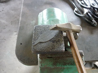

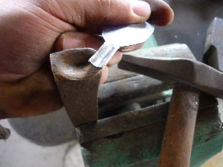

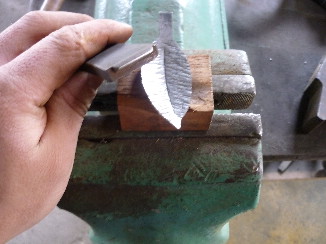

Une fois votre feuille découpée, tracez la nervure, prenez un marteau avec une panne polie et donnez la texture voulue.
Sur le tas en bois, marquer la nervure.

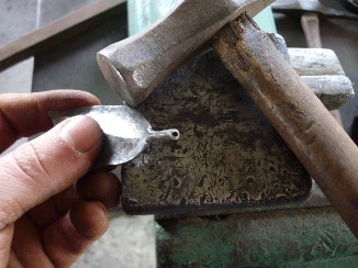

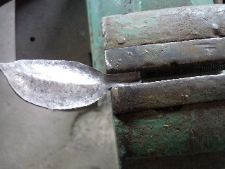

Commencez par former la queue.
Puis continuez sur votre feuille.

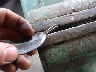

Placez la queue entre les mors de l'étau et serrez.

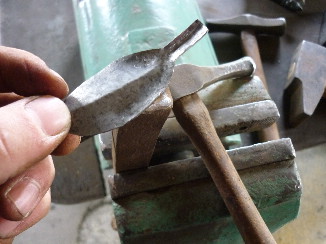

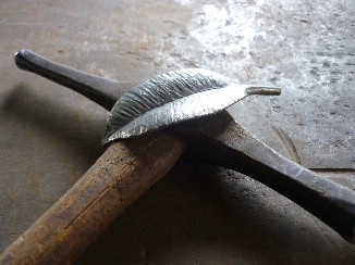

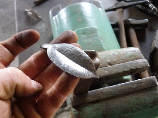

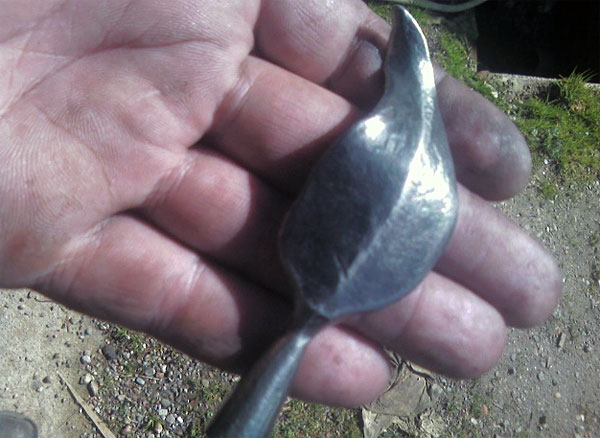

Refermez la queue, puis ajustez l'angle de celle-ci. Retravaillez le galbe comme vous le souhaitez.
Voila c'est fini !

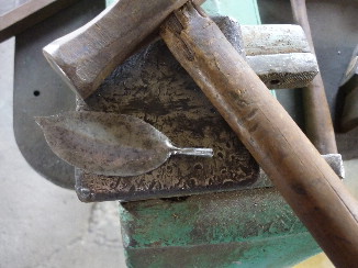

Il existe une autre méthode pour faire des feuilles (pas forcement de poirier, mais après quelques essais, on arrive à trouver les bonne cotes), forgées par contre (donc + épaisses).
D'une section carrée, on forge une pointe (pyramide) de 2*la section environ (~0.7 section au pointeau avant forgeage).
Dégorger puis affiner la tige à ~2.5 section du rapointi.
Casser les arêtes et du rapointi et de la section carrée restante.
(pas évident) Fluer la matière sur la bigorne pour et élargir et faire naitre la "veinure" centrale (sur épaisseur). Pour ceux qui savent forger les bédanes, c'est la même technique : forger selon un angle ~45°~60° sur la face opposée (de sa position) de la bigorne ronde (je ne sais pas si je suis explicite là).
Ensuite, on peut amincir la feuille (si besoin), quelques coups de burin pour les nervures et enfin "l'effet vent~naturel" avec de légères vrilles ou en faisant onduler la feuilles.
sans veinure au ciseau (pour faire ressortir la veine centrale)
PS :Ne pas dégorger trop fort, une pré-tige trop mince est source de torsions intempestive et donc de cric.
