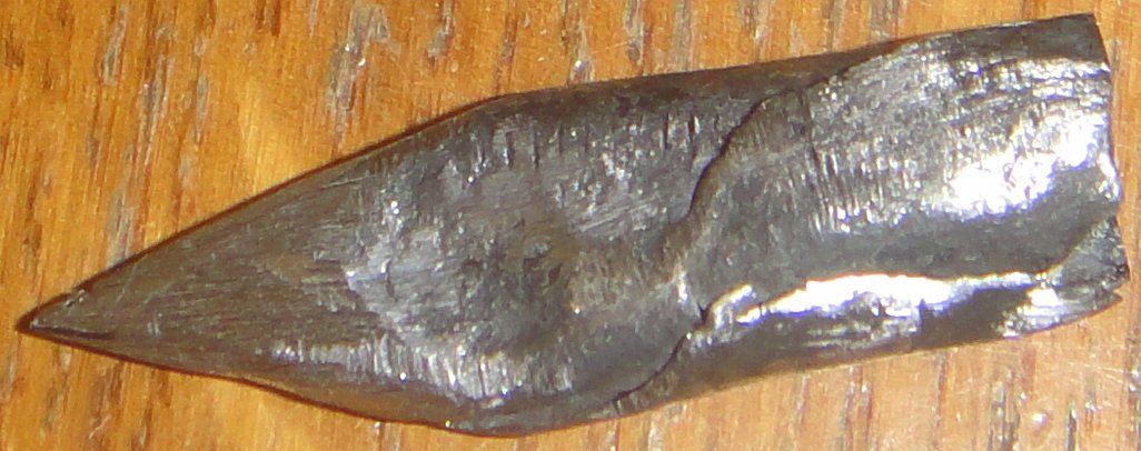

Encore une pointe en ferraille mais au moins, elle est plus légère qu'une pointe industrielle (j'ai comparé).

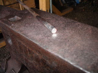

Messagede forgeferron » Lun 31 Oct 2011 20:25
Bonsoir, voici donc comme promis le WIP (Work In Progress), ou travail photographique illustrant , étape par étape, la méthode de forge des pointes de flèche, dont le but est de permettre à Sayor, ainsi qu'a toute personne interessée par cette technique de forge, de comprendre le travail nécessaire à la réalisation d'une pointe de flèche, vu autrement que par vidéo.
Ceci étant dit, le roman-photo démarre avec la matiére première: un rond d'acier de récupération de diamètre de 0.8 mm.
forgeferron
