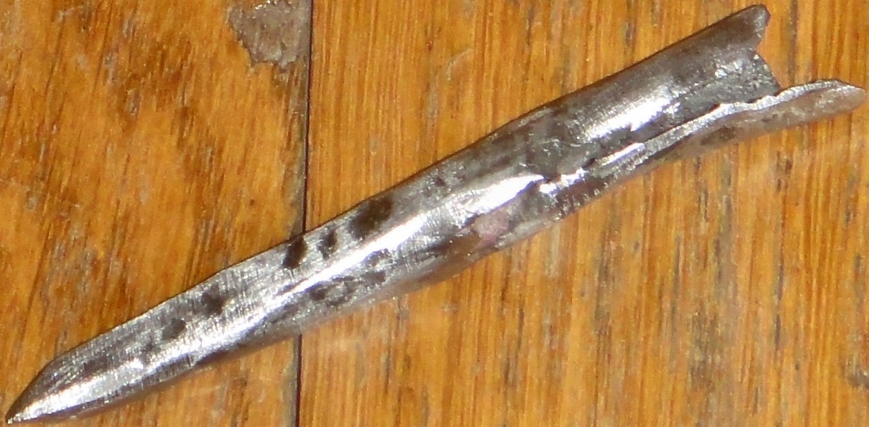

Messagede Sayor » Mer 21 Juil 2010 16:28
Je vous envoie donc la photo de la pointe de flèche que j'ai forgée (même si ce n'est que du fer à béton).

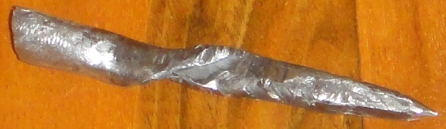

Messagede Sayor » Jeu 22 Juil 2010 11:41
Voici ma deuxième pointe de flèche (par contre, c'est toujours de la ferraille).

Re: Techniques pour forger des pointes de flèche
Messagede thierry loeve » Jeu 22 Juil 2010 12:48
Bonjour Sayor.
Si je peux me permettre quelques suggestions :
  • Il faut que tu prennes en compte le centrage de la pointe. Pour cela les frappes doivent être équivalentes sur chaque face.
  • Il faut aussi veiller à ce que la douille soit dans l'axe pour une bonne pénétration dans l'air. Lorsque tu regardes la flèche par un bout dans l'alignement, tu dois avoir une continuité de ligne, sans courbe ou angle même minime.
    Cette douille doit aussi être refermée complètement bord à bord. L'outil en pointe, en fait le gabarit du corps de la flèche, que l'on voit dans les vidéos est en cela très utile.
Avec un peu de pratique, tu n'auras plus besoin d'employer la lime ou la meuleuse .
