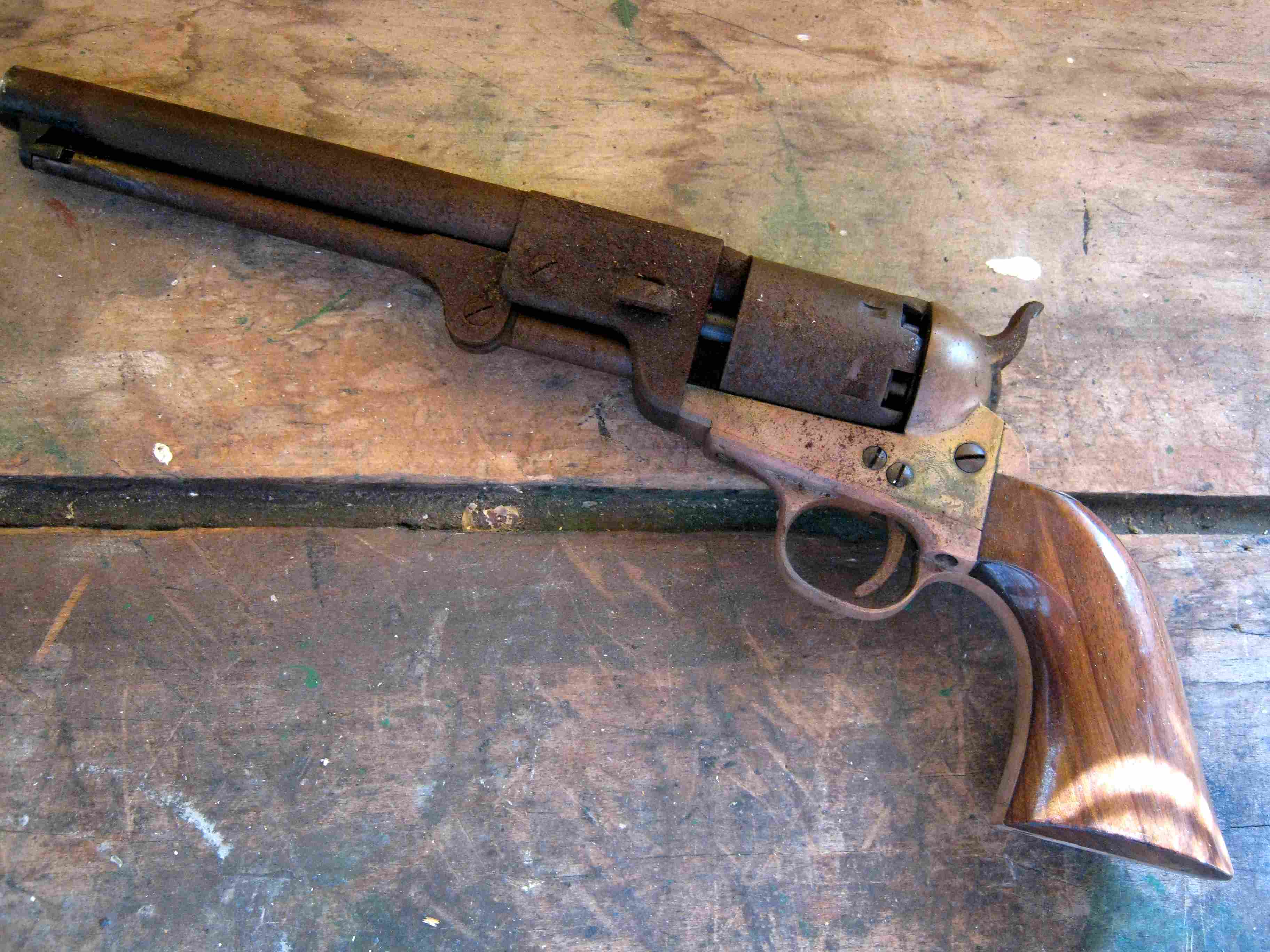

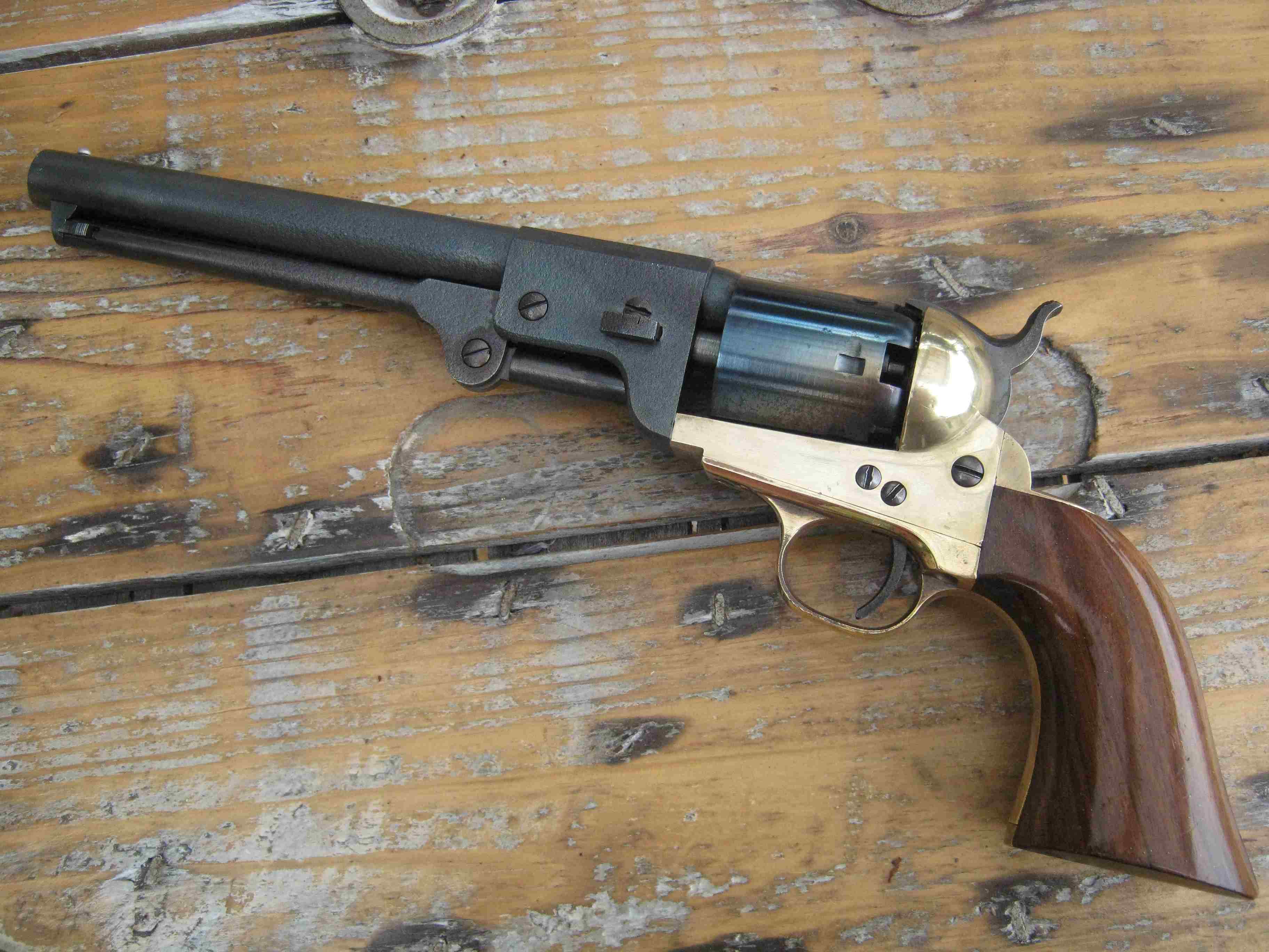

Bien entendu, avant de massacrer une arme historique, j'ai préféré faire mes premières armes sur une réplique bien rouillée de revolver confédéré des années 1850, mais fabriquée en Italie par la maison Uberti en 1975.

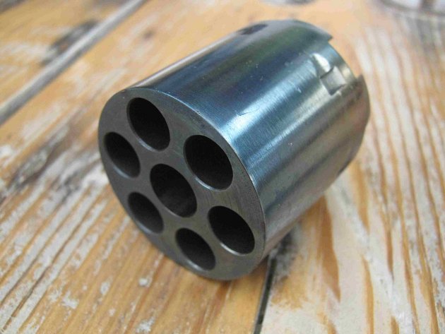

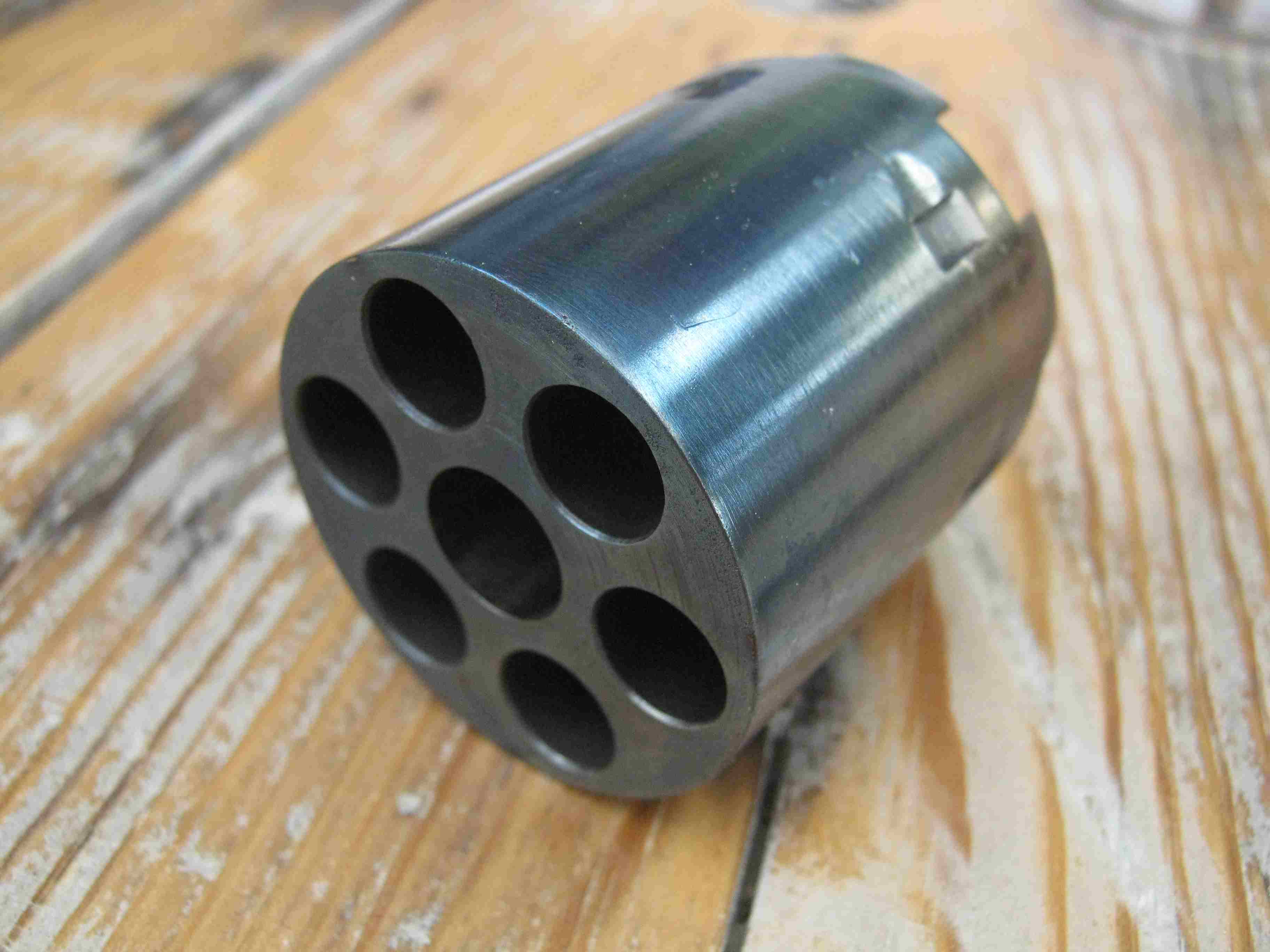

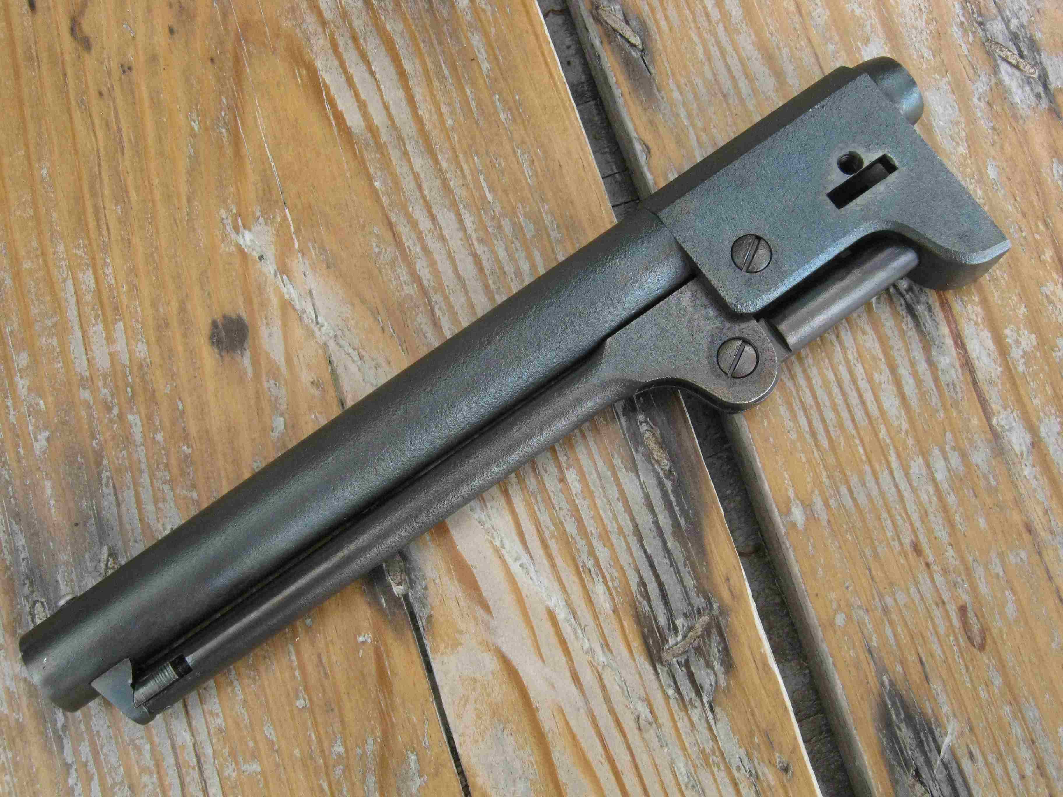

Ci joint quelques photos qui je l'espère, vous seront utiles :

Messagede cuprite » Mer 28 Sep 2011 07:50
Bonjour.
Le barillet ne semble pas piqué par la rouille comme le canon : est-il repoli avant bleuissage ? Est-ce que l'aspect bleu dégradé est volontaire sur ce type d'arme ?
Et le canon est-il aussi rebronzé ou rebleui ? Avec les piqûres, on se rend moins compte du résultat.
Par ailleurs, l'électrolyse peut conduire à une fragilisation de l'acier lors des réactions d'oxydo-réduction et dégagements gazeux.
Une corrosion (intergranulaire par exemple) qui peut sembler superficielle peut atteindre jusqu'au coeur du métal et donc le fragiliser.
Je crois que personne ne pourra vous garantir que votre arme sera apte au tir en toute sécurité en se basant uniquement sur les traitements thermiques d'un acier ancien.
