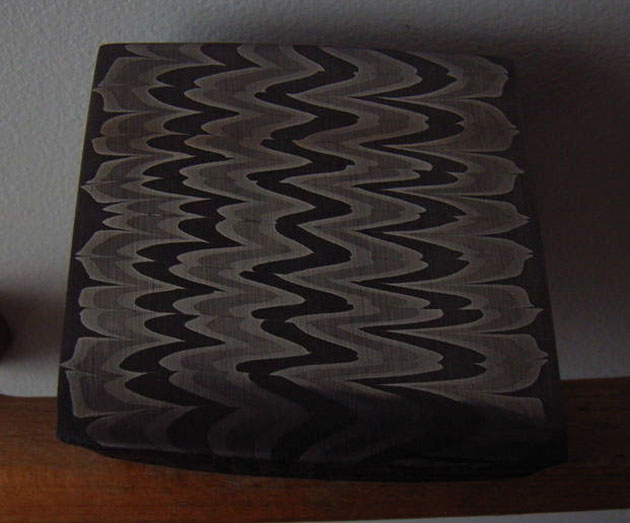

Messagede AchimW » Mer 15 Juil 2009 14:29
Pour visualiser un peu l'effet optique de cet acier, ici un petit bloc d'essai :
  • L'acier noir, c'est du 1.2842 = 90MCV8.
  • L'acier blanc, c'est le nouveau 60Ni20.
  • Et l'acier grisatre, c'est un autre acier au nickel (!!), le 1.2714 = 58NCDV7.
On voit clairement que c'est possible, avec cet acier, de faire un damas avec un bon contraste même avec seulement deux aciers au nickel, un acier damas relativement clair donc. Le contraste avec le 1.2842 est vraiment drastique.
