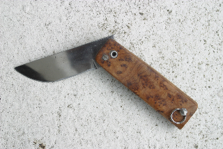

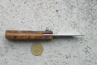

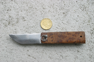

Messagede Olivier21 » Ven 5 Nov 2010 21:37
Pour rebondir sur un des post de Guillaume48, voici mon premier essai de couteau à clavette. En revoyant les photos, je me suis rendu compte que la lame n'était pas bloquée par la clavette en position fermée comme je croyais me souvenir...
La lame est en XC75 tout à la lime, trempe par Bonpertuis, les plaquettes en amourette me semble-t-il me rappeler, l'intercalaire en olivier.
La clavette se visse dans l'écrou collé à l'araldite dans un logement sur le côté gauche du couteau.
Offert il y a deux ans déjà à une dame qui collectionne les pliants ; d'ailleurs, ce devait être un de mes premiers pliants...

C'est original, merci de nous le monter !
Je pense que le bois n'est pas de l'amourette, main plutôt une loupe d'amboine, ou une peut-être une racine de bruyère.

Tu as fait quelque chose d'original là.
Pour le bois, je dirais racine de Thuya...

Avec tout ce que vous me dites, je pencherai finalement pour de la loupe de thuya récupérée sur un cadre photo.
Par contre, c'est sûr, l'intercalaire est en olivier !
