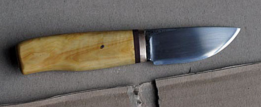

je continue avec l'acier 145SC, une lame de 8 cm pour 3,5 cm de haut environ, et un manche de 11cm, à montage sur soie et garde en cuivre.
La trempe a été faite à l'eau.

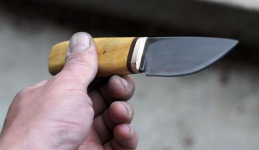

Le manche est plutôt fin, en tout cas bien plus fin que ce que j'ai l'habitude de faire ; mais c'est incroyable pour la prise en main.

Il est très réussi, en effet !
N'as-tu pas rencontré trop de difficultés pour le montage en soie avec un manche aussi fin ? Le passage de la soie doit être délicat à percer...
Pour le bois, est-ce que c'est toujours du buis ?
Re: Couteau à lame fixe en acier 145SC
Messagede bryan » Mer 11 Avr 2012 22:30
Oui, c'est du buis ici aussi. J'aime bien ce bois, il est facile.
Pour le montage, je suis parti d'un morceau plus gros que ça, et j'ai coupé les flancs. Mais l'ajustage reste le même, à la mini râpe à bois pour ajuster la soie, et montage en "force" (les 5 derniers millimètres de la soie rentrent au marteau), colle araldite et rivet...
