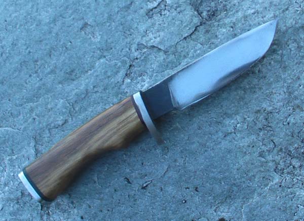

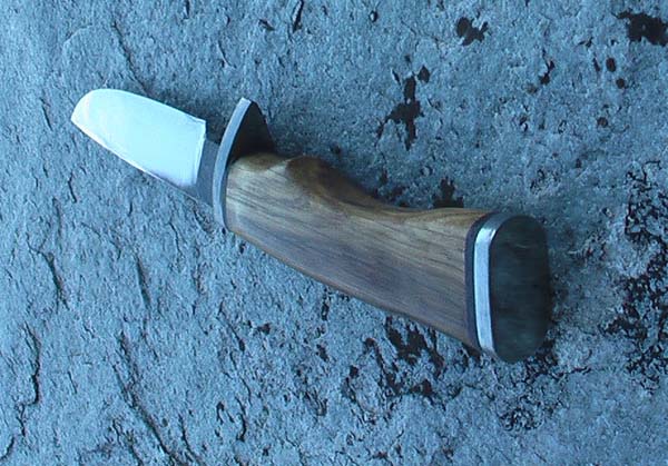

Ça fait longtemps que je n'ai rien présenté ici, mais ça ne veut pas dire que j'ai arrêté. Voici donc, un couteau fixe en C145SC, à garde et pommeau en inox, manche en chêne et cuir et soie traversante soudée au pommeau (initialement matée sur le pommeau, mais le résultat ne me plaisait pas).
Il a subi une trempe mixte eau /huile, un double revenu au four à 200° C.
Désolé pour la qualité des photos :

Il est très chouette ; j'aime toujours le chêne.
S'agit-il d'une émouture convexe intégrale ?

Merci ! J'ai entendu des choses négatives sur le chêne pour les manches (par rapport au tanin, mais bon, avec les rondelles de cuir et la garde et le pommeau en inox, je ne dois pas risquer grand chose), mais je ne l'ai jamais observé moi-même. D'ailleurs si quelqu'un a une expérience négative à ce propos, ça m'intéresse !
En fait, il s'agit plutôt d'une émouture plate affutée convexe.

L'émouture est totalement en accord avec ce type de couteau.
Sinon le chêne, en effet, est considéré comme étant un peu corrosif avec les tanins qu'il contient. Personnellement, je pars du principe que sur un cas de montage sur soie, la soie est noyée dans de la résine, donc pas en contact avec le bois, et ne risque pas particulièrement d'être dégradée (et avant qu'elle soit dégradée par la corrosion due aux tanins du bois, je pense que quelques décennies s'écouleront). C'est la même chose pour un montage en plate-semelle riveté collé.
Le seul inconvénient que je connaisse vraiment au chêne, c'est qu'il est très poreux et qu'il a des fibres longues, ce qui fait qu'il faut le "noyer" totalement pour le stabiliser et pour qu'il ne gonfle pas.
J'utilise un bain d'huile de lin, terminé par un bain de goudron de Norvège. Cela le rend quasiment totalement imputrescible.

Belle réalisation, dont tu ne donnes pas les dimensions...
Est-ce une soie rapportée, ou simplement un prolongement de la lame ? Qu'utilises-tu comme baguettes pour souder cet inox ? Penses-tu lui offrir un fourreau ?

  • Pour les dimensions, il faudra que je mesure, mais la lame doit faire 11-12 centimètres, je pense.
  • C'est bien la lame qui est prolongée (je ne sais pas comment faire une soie rapportée).
  • Je suis tout à fait débutant en matière de soudure, et je soude à l'arc avec le poste du forgeron chez qui je vais travailler de temps en temps et qui n'est pas équipé pour l'inox. Donc il s'agit du fil standard pour l'acier doux, et le point de soudure va s'oxyder avec le temps (ce qui ne sera probablement pas du meilleur effet).
  • Je pense effectivement réaliser un étui. Je mettrai une photo ici s'il en vaut la peine.
