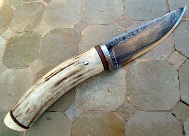

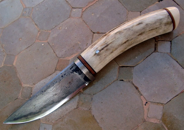

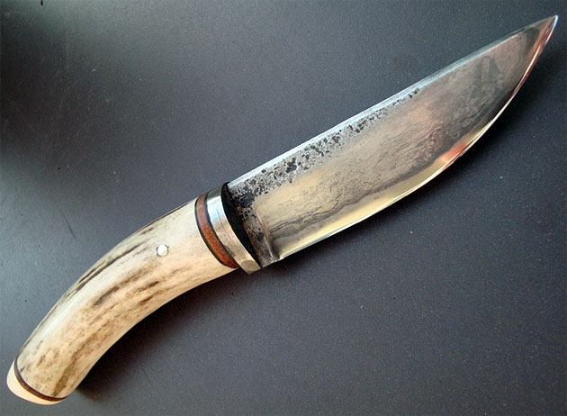

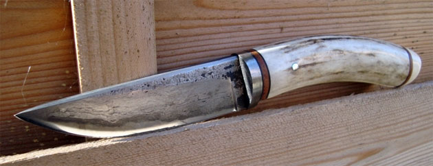

bonjour à tous,
voici ma dernière réalisation en couteau droit/ Il mesure 22 cm de long, 10 de lame pour 166 grammes.

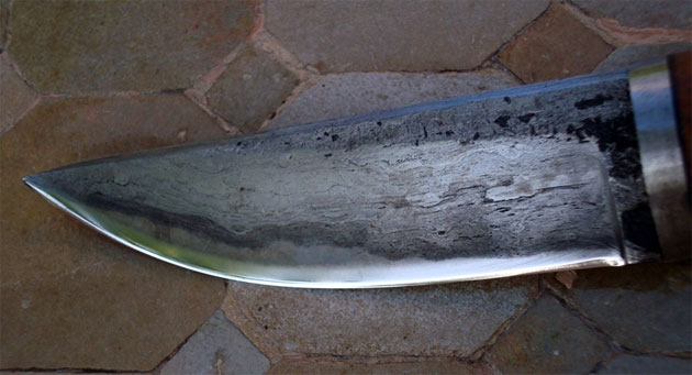

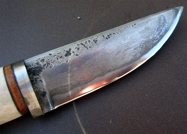

Le pommeau est en ivoire de mammouth à intercalaire noir et cuir ; la garde est en vieux fer forgé, la lame en sandwich C130 et vieux fer. Elle a subi une trempe intégrale à l'eau salée et triple revenu, le fil étant poli miroir.
Voici le détail du vieux fer dont le fibrage suit le sens de la forge de la pointe :

Le couteau est très joli, agréable à regarder et a l'air confortable en main.
La trempe à l'eau salée n'est-elle pas un peu trop violente pour ce genre d'acier ?
Par contre, où trouves-tu ton C130 ?

Effectivement, la courbure du cerf donne une bonne prise en main.
Le c130 réagit très bien à la trempe à l'eau. Il faut laisser 1mm au fil, légèrement arrondi pour éviter les angles. Je finis la lame au 240 avant trempe pour bien éliminer les rayures de surface.
La lame est normalisée avant trempe (trois fois à l'air, 850 - 800 puis 750°) puis recuite à 680°, avant émouture puis trempe à l'eau salée (37°C précisément) suivie de trois revenus de 1 heure avec refroidissement entre chacun d'eux (200° deux fois puis 180°C).
Mes traitements thermiques sont tous faits au four électrique, c'est pour cela que je peux être aussi précis dans mes températures. Voilà vous savez tout de mes secrets de fabrications.

Je le trouve moi aussi très plaisant. Comment as-tu fixé le pommeau : collage, rivetage ?
Re: Couteau fixe en acier sandwich et bois de cerf
Messagede Stéphane Détrait » Dim 19 Juin 2011 12:21
Le pommeau est monté sur pivot puis collé à l'araldite.
