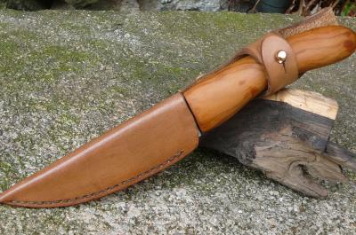

Messagede Fred » Mer 6 Avr 2011 08:08
voici mon petit dernier forgé a partir d'une vielle lime, et mon premier étui :
    Lame, L 10.5cm, l 25mm, ep 2 mm
    Manche 11 cm, diam +/- 25mm

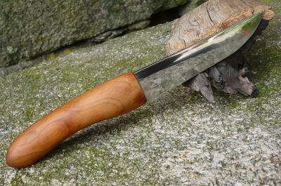

Voila, il est trempé à l'huile, revenu au four à 200° et poli jusqu'au 1000. Le manche est en olivier, poli jusqu'au 500 et traité à l'huile de lin/thérébentine. Le manche est un peu petit pour ma main mais c'est volontaire, c'est pour une main féminine !
L'etui est realisé... comme j'ai pu mais je trouve le résultat satisfaisant pour un premier essai.
Merci du temps que vous prendrez pour me donner votre avis !
Fred

Re: Couteau droit à manche en olivier et étui en cuir
Messagede cardoso5fr » Mer 6 Avr 2011 08:16
L'étui va plutôt bien avec l'olivier du manche. Pour une première couture : chapeau, la mienne - et elles le sont toujours - était entièrement gondolée.
Le couteau est joli, la ligne simple avec une belle finition.
Messagede Giloud31 » Mer 6 Avr 2011 10:14
Bonjour Fred,
C'est un joli couteau, bravo pour la finition de la lame qui donne un très bel effet. Le tout est simple mais très harmonieux !
Bravo également pour la couture, pour une première c'est réussi et comme dit par Cardoso, ce n'est pas si facile.
Messagede kof » Mer 6 Avr 2011 13:30
L'ensemble est joli et harmonieux.
Félicitations !
Messagede BDelor » Jeu 7 Avr 2011 00:19
Deux petites remarques qui n'engagent que moi :
  • la finition du bois est belle mais personnellement j'aurais préféré une forme de manche un peu plus "structurée" (mois arrondie partout en d'autres termes),
  • je trouve que le fini miroir s'accorde mal au côté "rustique" du couteau (mais bon, je ne suis pas fan du fini miroir de toute façon...)
En tout cas, c'est du beau travail, soigné, et l'étui sur mesure est impeccable.
Messagede Fred » Jeu 7 Avr 2011 07:12
Merci a vous ! Heureusement qu'il y a Bdelor pour ne pas que je prenne la grosse tête !
Plus sérieusement, pour l’étui, j'ai eu la chance de tomber sur un bout de cuir qui réagit bien à l'eau. Pour le reste, il suffit de prendre son temps. J'en ai fait un deuxième depuis qui a parfaitement réagit également, j'ai pu mouler la moitié du manche dans l’étui.
Je suis d'accord pour le forme du manche : j’aurais pu "désépaissir" un peu plus. Et pour le fini miroir, c'est simplement que je ne sais pas faire autrement... Mais je ne demande qu'à apprendre !
A bientôt !
Fred
Messagede BDelor » Jeu 7 Avr 2011 08:42
Fred a écrit:Merci a vous ! Heureusement qu'il y a Bdelor pour ne pas que je prenne la grosse tête !
Attention, sur le plan artistique, il n'y a que des avis personnels, et en fin de compte c'est tout de même le tien qui importe le plus (sinon il y a risque d'académisme...).
Sur le plan technique, pour faire une autre finition que le poli miroir :
  • faire tout de même un poli miroir
  • faire ensuite un dépoli, par exemple avec un disque sisal (effet brossé), un abrasif nylon genre éponge de cuisine (effet tiré en long), ou un passage au percho (effet mat)...
Le poli miroir préalable est une condition indispensable pour que le fini soit parfait, sinon on ne fait que masquer les défauts (qui finissent quand même par se voir...).
Messagede Fred » Ven 8 Avr 2011 06:48
Ne t'inquiète pas, je plaisantais pour la grosse tête ! Et il est simplement agréable de voir que ce que l'on a réalisé plait à des gens comme vous.
Pour les différentes finitions, je n'ai plus qu'a faire des essais.
Fred
