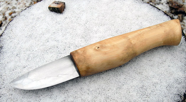

bonjours,
voici un couteau que je voulais faire depuis longtemps : court et trapu, il est forgé dans un plat de C130 de 6 mm d'épaisseur.
Il est monté sur soie, dans un manche en buis.
La lame mesure 6 cm de long pour 4 mm d'épaisseur, 25mm de haut.
Le couteau mesure 18 cm en tout.

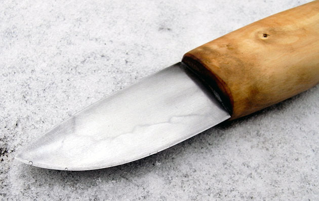

Il est trempé a l'eau et a l'huile et revenu 2 fois une heure a 200°C. La ligne de trempe apparaît doucement après polissage et révélation au perchlorure.
Stubby comme petit nom lui va à merveille, je trouve.
Qu'en pensez-vous ?
