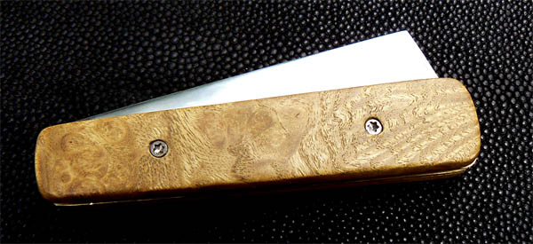

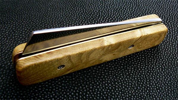

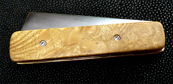

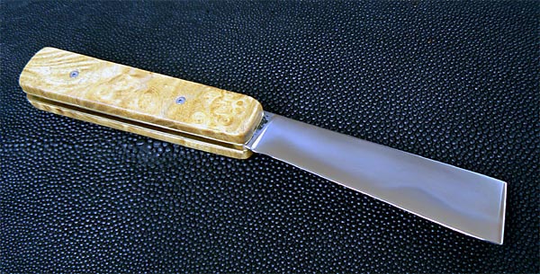

ce couteau est une reproduction libre d'un pliant fabriqué en Chine Populaire, probablement dans les années 60 ou 70. L'original est à ressort, avec des plaquettes en os, celui-ci est simplement à friction et les plaquettes sont en loupe d'acacia.
La lame a reçu une trempe sélective dont l'utilité dans le cas présent est purement esthétique. Le couteau est entièrement démontable.

Le hamon est magnifique, la ligne générale est plus qu'intéressante, j'apprécie le contraste entre le coté anguleux mais doux de l'ensemble. C'est assez chouette comme résultat.
Je suppose que le pivot est noyé dans les liners et que les plaquettes le masquent.

Effectivement, le pivot de la lame est vissé, et les vis sont dissimulées sous les plaquettes, de même que celles des deux entretoises et de la butée de lame.
