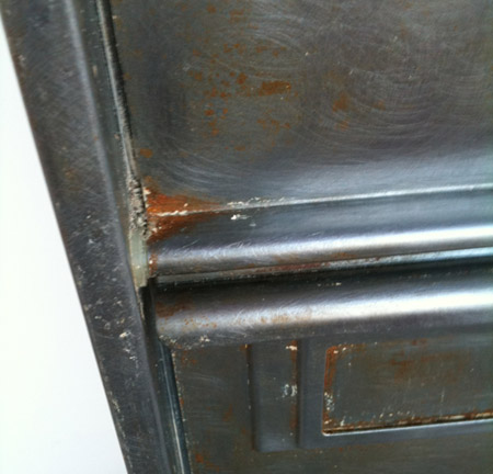

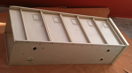

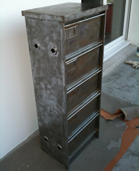

Messagede 100drine » Ven 27 Nov 2009 10:46
Je fais suite a mon post concernant un meuble a clapet.
Finalement, je l'ai décapé avec le décapant PRODECAP SF de chez Weldon, et croyez moi ce n'était pas de la tarte ! J'ai essayé un décapant de chez casto mais je n'arrivais a rien.
Donc, j'applique mon décapant je laisse agir, je gratte a la paille de fer et/ou laine d'acier.
Sur les tiroirs la peinture s'enlevait bien par contre sur les cotés, c'était sport ! J'ai donc utilisé la perceuse avec les embouts adaptés.
Le résultat est pas mal, par contre il reste quelques points de peinture. Il me reste a passer le rustol, je déciderai après si je passe un vernis mat teinté. Pour l'intérieur des tiroirs, je vais les bomber avec une couleur assez flashy.
Merci pour vos précieux conseils. Je comprends que c'est pour vous un métier passion. Je suis moi même peintre décoratrice et ça été pour moi très plaisant a restaurer ce meuble. Merci encore.
