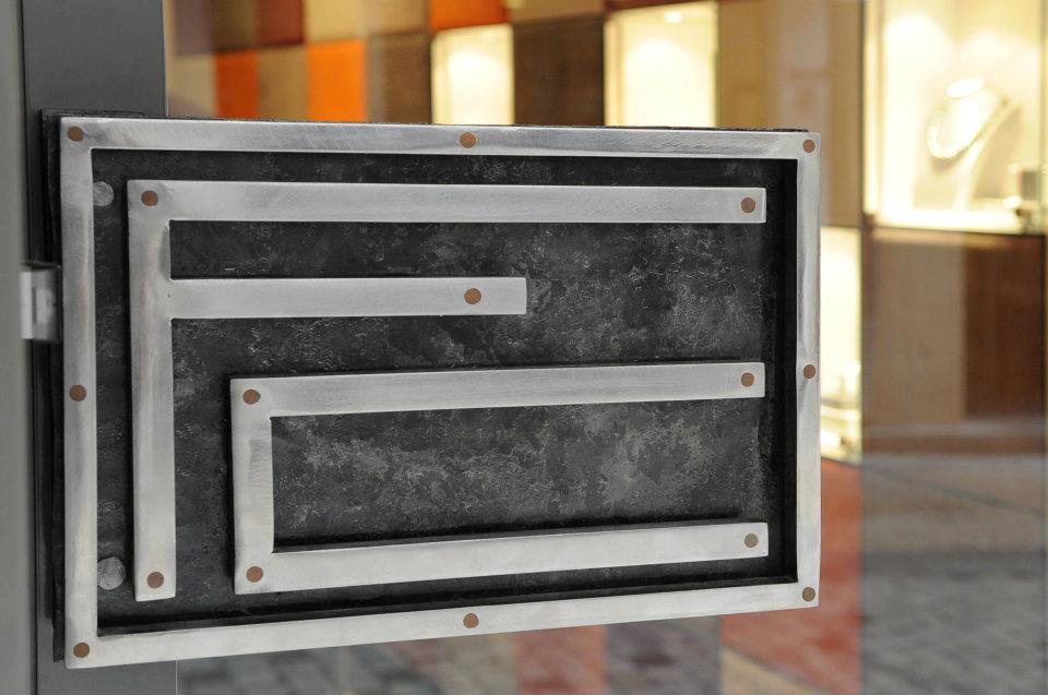

J'ai oublié de vous mettre une photo de la poignée que voici:

Bonjour Boris,
la poignée est-elle directement soumise aux éléments comme un balcon, ou se trouve-t-elle sous un porche ?

Messagede boris » Sam 7 Jan 2012 22:54
thierry loeve a écrit:Bonjour Boris,
La poignée ne reçoit la pluie que si elle est poussée par le vent.
De plus, à Narbonne, il y plus de vent que de pluie. Cependant, on a souvent le vent marin qui est chargé d'humidité, et cela peut durer plusieurs semaine de suite. Après, on a un climat méditerranéen, donc clément.

J'ai ciré à chaud le fer avant le montage. Le cuivre et l'inox n'ont pas été traités. Par contre, la poignée est régulièrement nettoyée, donc entretenue.
Au niveau théorie, y a t il des problèmes entre le fer, le laiton et le bronze ? En pratique, je n'en ai jamais eus.
