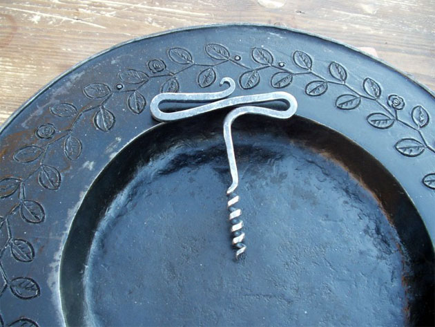

Pour la finition de ferronnerie, j'ai bien de passer de l'huile de lin à chaud dans les fumées qu'un feu de charbon bien gras. L'huile polymérise en piégeant du noir de fumée (repasser plusieurs fois de l'huile en fonction de la profondeur du noir que l'on veut) et l'on obtient un noir satiné qui tient bien dans le temps :

J'utilise souvent l'huile de lin pour garder la couleur de l'acier forgé mais seulement pour des pièces d'intérieur.
