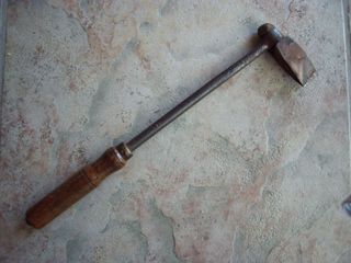

Un ami a gardé ses outils de zingueur.
Je pense qu'avec une "panne à souder" de taille convenable, cela doit aller. Enfin, tu en sais plus que moi...

Avec une panne de bonne dimension et de bonne forme pour ne pas être gêné aux entournures, ça devrait aller si les cordons d'étain restants sont assez importants.
Je n'ai jamais utilisé un fer à souder comme celui que tu présentes : j'ai deux vieux fers électriques mais je pratique beaucoup plus souvent la soudure au chalumeau (même sur étain).
Sur le bronze, il y a une certaine déperdition thermique et il faut avoir la main légère pour ne pas bruler la dorure sur l'autre face.

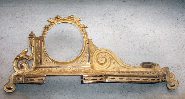

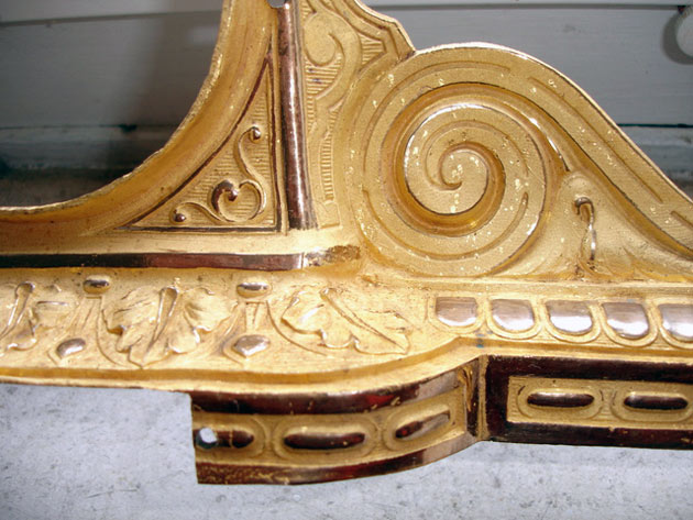

J'ai passé la façade avec un produit pour four, sans soude ( APTA marque de Intermarché ). Résultat très probant. On voit nettement que des zones ont été protégées pour êtres polies. D'autres sont maintenant carrément mates.

Je pense en effet que le cuivrage ne pourra pas être dissimulé à moins de recourir à une redorure totale.
C'est pourquoi il faut être très attentif à ne pas plus user le peu d'or restant et aussi à éviter de trop frotter l'oxydation qui est moins désagréable à l'oeil que la couleur rose du cuivre... il te faudra passer une cire incolore teintée avec un peu de curcuma pour redonner un peu de couleur à la dorure.
Le résultat sur la photo est pas mal, dommage qu'il y ait le cuivre mais en matière de restauration, le mieux est l'ennemi du bien.
Si ce cuivre te gêne, il faut envisager de faire redorer toute la façade comme je l'ai dit plus haut
En fait les surfaces brillantes et cuivrées sont les parties qui ont été brunies. L'écrouissage et l'utilisation probablement de vinaigre dans la solution destinée à améliorer le glissement de l'outil ont peut-être provoqué avec le temps une usure prématurée de la dorure, à moins que des nettoyages antérieurs n'aient chercher à faire briller ces surfaces donc provoqué leur usure.
Les parties très mates sont comme cela à l'origine, c'est le propre des dorures anciennes (tout ce qui brille n'est pas forcément d'or... donc tout ce qui est d'or ne brille pas forcément, au contraire c'est plus beau lorsqu'il y a un contraste mat et brillant).

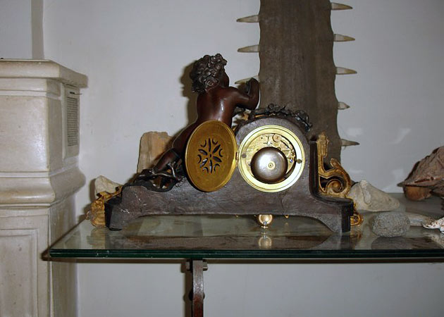

J'ai mis beaucoup de temps à finir le mouvement horloger. Il manquait le balancier qu'il a fallu refaire. J'ai fait tourner une pièce en laiton pour le pendule, j'ai du attendre que les cours que je prends traitent du sujet du réglage de la sonnerie.

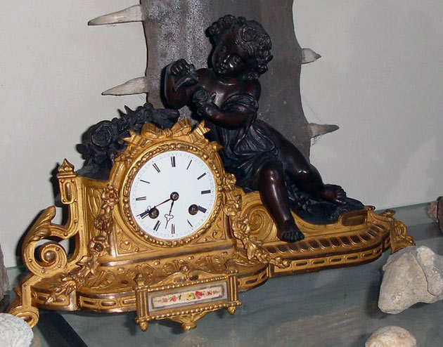

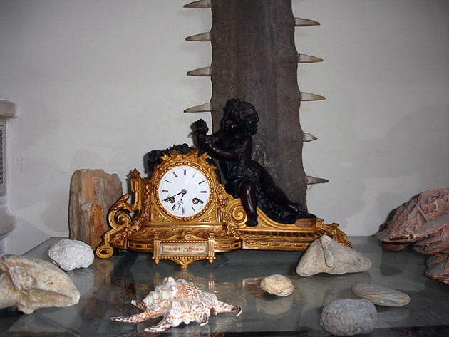

Voici enfin cette pendule réassemblée.
Et la semaine dernière, installation du mouvement dans sa boite. Derniers réglages.
On voit le balancier dont la longueur est limite à toucher le support. C'est étudié pour...
Le timbre est en airain, qui est un alliage de cuivre et d'étain. Très sonore. Le son est superbe, très pur.
Je me devais au moins de mettre ces images pour vous remercier pour votre aide.
