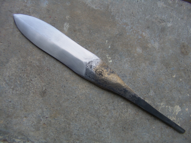

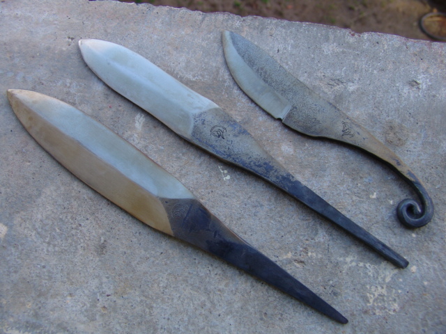

Après trempe, je retrouve donc les lames comme décrites précédemment, et après nettoyage à la bande à satiner, un rapide passage au 600 afin d'ôter la fine couche décarburée, et revenu tout de suite après :
au sortir du four..
au sortir du four..

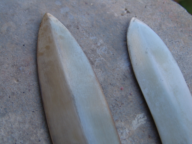

De plus près :
détail..
détail..

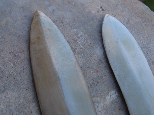

Une légère crainte visible, mais après nettoyage au vinaigre blanc et chiffon :
tout va bien..
tout va bien..

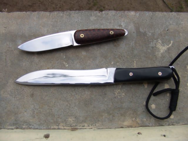

Pour info, voici deux de mes trois premières lames réalisées en décembre (blue paper) comme je vous l'avait décrit précédemment mais sans problème particulier :
les voici
les voici
Après, cela n'a plus été le cas...
