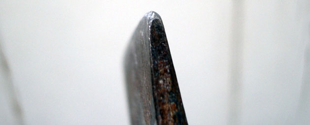

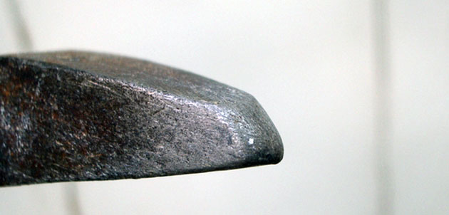

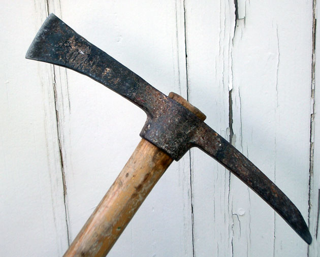

Je vais essayer d'illustrer mon propos avec un cas concret :
voici une martelette "tête et pic" n°0181 de chez MOB : lien, reforgée il y a environ 2 ans :
On peut voir qu'elle a encore ses 2 extrémités quasiment intactes :
Je suis parti d'un acier inconnu mais que j'ai supposé être du xc45, et que j'ai retravaillé : résultat pour le client, environ 2 ans d'utilisation quotidienne pour du ravalement, déjointage, etc... Il a "avalé" du silex, du béton, des joints durs en heurtant de la ferraille, etc... Il est toujours utilisable.
C'est juste pour dire que dans la réalité, on fait avec ce qui se présente, mais que le client doit quand même être satisfait. Même si on est obligé d'utiliser des matériaux qui sont assez méprisés par les "métallurgistes" des forums.
