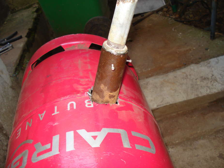

Bryan, j'utilise pour mon brûleur des manchons de plomberie et un tube de 20 cm 20x27. Je travaille quasiment à 0 bar, l'aiguille du manomètre touche la barre du zéro. Je monte à 0,7 bar pour chauffer la forge au début. Lorsque je dépasse 0,5 bar, je me retrouve avec trop peu d'air pour trop de gaz car la flamme est très jaune et le bruleur noircit, comme avec la flamme d'une bougie ; c'est pourquoi je pensais ajouter de force de l'air pour avoir une meilleur combustion même au dessus de 0,5 bar et ainsi monter en température. Il me semble que je n'atteins pas le blanc soudant mais seul un test me le confirmera.
Est-ce que quelqu'un à un tutoriel pour le bruleur turbo MichelS ; j'aimerais bien comprendre le principe de l'arrivée d'air latérale pour essayer d'optimiser mon bruleur.

Pour le bruleur TurboS : lien.

Cela ne dit pas le diamètre de ton gicleur.
Après ce n'est certainement qu'une question de réglages : un petit peu de lecture.

Je crois que le diamètre de son gicleur fait 1mm car c'est un Yaco classique... donc 1 1/2" de manchon pour un tube de 8mm d'acier percé d'un trou d'1mm (le même que le mien).

Le tube fait 1" sur cette photo, non ?
A mon avis, il faut régler le brûleur et envoyer la purée !

Oui je crois que le tube est de 1" et les manchons sont de 1 1/2. Le tube de 8mm c'est celui où le gicleur est percé.
Franchement, je pense comme toi : logiquement il suffit de le régler et d'envoyer. (Vérifie bien que ton gicleur est bien aligné au passage.)

Le tube ne fait pas 8mm mais 6mm de diamètre (le tube injecteur de gaz). Ok, à la prochaine utilisation de la forge, j'essayerai d'optimiser la combustion. Merci pour vos réponses.

Ah, j'ai utilisé un tube de 8mm pour l'injecteur.

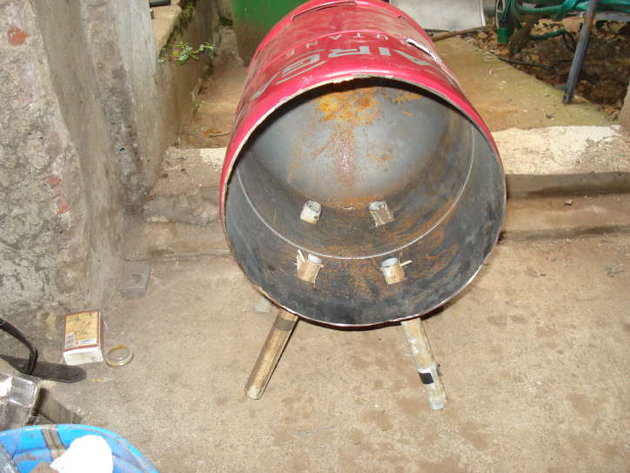

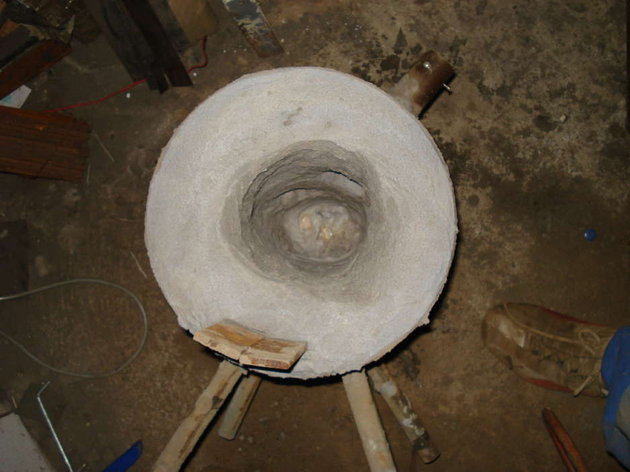

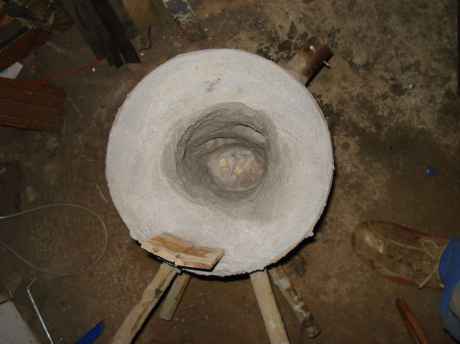

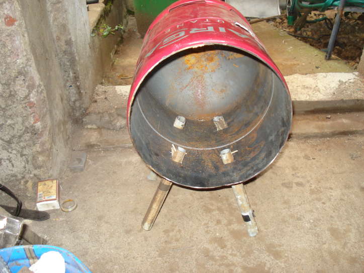

Voici des photos de la forge en cours : bouteille de butane vidée, purgée et découpée - pied en antenne de télévision fixé par des rivets en râteau de l'antenne (à l'intérieur et extérieur) - couche de laine de céramique, mortier réfractaire 1200°C. - plaque d'acier noyée dans le mortier et la laine pour reposer pinces ou placer des briques pour fermer la forge éventuellement.

1", pour moi, c'est clairement trop gros pour les pressions où tu travailles... ou alors ce sont les pressions qui sont trop basses pour le diamètre. ;-)
3/4, c'est bien. Moi j'ai même 1/2", mais la forge est petite - gicleur 1mm a 0,8 : je soude.
