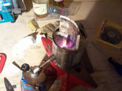

Une petite "coffe can forge" pour patienter pendant la prise du mortier, histoire de faire des chauffes plus ciblées, ajuster, tremper, forger de petites pièces (là, c'est la future garde de ma dague).
Le chalumeau fonctionne ici au butane (pour le test) mais dès que la recharge est vide, j'achète des recharges propanes.

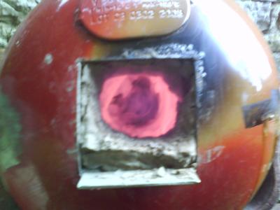

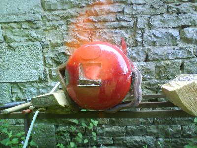

Et je viens de m'apercevoir que je ne vous avais même pas mis de photos de la forge en action :
Avec le gaz coupé
Avec le gaz coupé
A 0,5 bar
A 0,5 bar

C'est du mortier de base appelé "ciment fondu" qui résiste jusqu'à 1200°C. Il faudrait que j'investisse dans de la blackite et puis que je refasse une dernière fois la forge (le mec qui m'a donné la fibre m'en a donné une caisse entière, j'ai de quoi faire plusieurs essais).
Le mortier tient à condition de faire attention lorsque l'on rentre les barres à chauffer, de ne pas le perforer. J'ai mis une couche pas trop épaisse pour que la forge chauffe vite et qu'elle refroidisse vite (puisque je la transporte en voiture). Le grillage à poule a rempli son office, il n'a pas (trop) fondu et quand j'ai démoli la première version de la forge, le grillage permettait une cohésion du mortier même là où il s'était fendu (je m'en suis servi 2 fois 3 jours toute la journée donc je pense qu'il aurait eu le temps de fondre si il avait du).
J'ai donc refait ma forge : une couche de 8-10 cm de fibre, un grillage fin pour "armer" le mortier puis j'ai coulé le ciment fondu en utilisant un tuyau en pvc pour obtenir une cavité bien régulière et là j'attends les 20 jours de prise (ce que je n'avais pas fait la première fois et le mortier avait quand même pas mal tenu). La "porte" n'est pas nécessaire mais je te conseille de faire un bourrelet de mortier circulaire à la sortie de ta forge pour "fermer" un peu ta cavité, ça a bien marché sur la mienne.
PS : Si tu utilises le grillage, à la première chauffe, laisse la forge chauffer quelques temps en aérant bien pour permettre aux vapeurs toxiques du grillage galvanisé (très dur de trouver du non-galvanisé) de s'échapper, ça rend malade un petit peu (moi j'étais en plein air).
