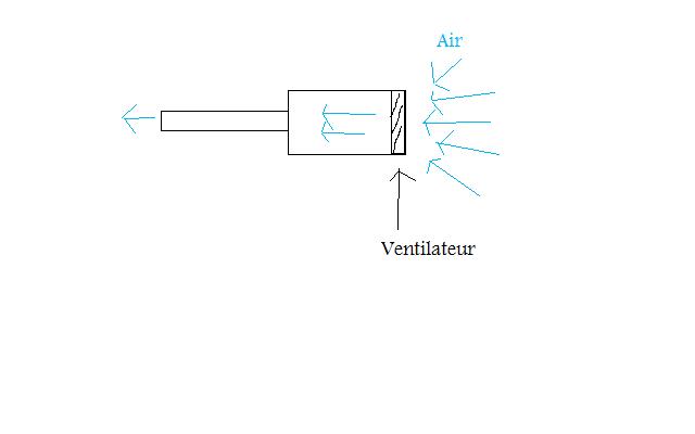

Après moult recherches sur le net, j'ai pu vérifier ce qu'il me semblait à l'origine : le brûleur Yaco n'a pas assez de pêche pour faire monter ma forge à la température de soudure (peut-être avec la nouvelle version, mieux isolée).
J'ai donc décidé de me construire un petit booster pour envoyer de l'air à l'entrée du bruleur Yaco. Je vous explique l'idée et vous me dites si c'est réalisable (ou dangereux). J'ai un vieux ventilateur de PC (un carré de 10cm de coté avec une hélice au centre qui fonctionne sur le secteur). L'idée serait de connecter ce ventilateur à l'entrée du brûleur Yaco via un caisson puis un tuyau :
Pensez vous que cela va augmenter la capacité du bruleur ?

Messagede Roland PINON » Sam 10 Juil 2010 14:01
Salut Polsk.
Oui ça va mieux marcher mais fais un réglage d'arrivée d'air en faisant une guillotine ou un clapet rotatif à l'extérieur de ton ventilateur si non tu risques d'avoir une flamme très oxydante.

Messagede polsk » Sam 10 Juil 2010 14:09
Comme un diaphragme d'appareil photos en quelque sorte ?

Messagede cardoso5fr » Sam 10 Juil 2010 19:50
Ou alors tu utilises un ventilateur de PC avec une petite alimentation stabilisée qui permet de régler l'arrivée d'air précisément. Tu passes donc d'un bruleur atmosphérique à un Turbo.

Messagede polsk » Dim 11 Juil 2010 03:36
Oui, c'est ce que je voulais approcher mais je pensais que l'appellation turbo nécessitait une alimentation en air haute pression via un compresseur.

Messagede bryan » Dim 11 Juil 2010 08:13
polsk a écrit:Après moult recherches sur le net, j'ai pu vérifier ce qu'il me semblait à l'origine : le brûleur Yaco n'a pas assez de pêche pour faire monter ma forge à la température de soudure (peut-être avec la nouvelle version, mieux isolée).
J'ai donc décidé de me construire un petit booster pour envoyer de l'air à l'entrée du bruleur Yaco. Je vous explique l'idée et vous me dites si c'est réalisable (ou dangereux). J'ai un vieux ventilateur de PC (un carré de 10cm de coté avec une hélice au centre qui fonctionne sur le secteur). L'idée serait de connecter ce ventilateur à l'entrée du brûleur Yaco via un caisson puis un tuyau.
De quel diamètre s-ton gicleur et à quelle pression travailles-tu ?
Un brûleur atmosphérique permet sans problème de monter a température de soudure. Et je ne suis pas sur qu'un ventilateur de PC arrange quoi que ce soit. MichelS utilise quelque chose avec bien plus de débit, il me semble.
