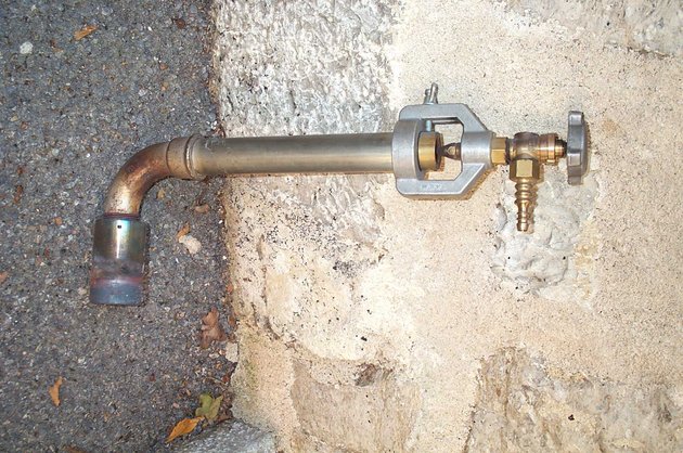

Pour information, je poste des photos de mon alimentation sur mon ancienne forge à gaz.
C'est du matériel du commerce que les céramistes utilisent aussi :

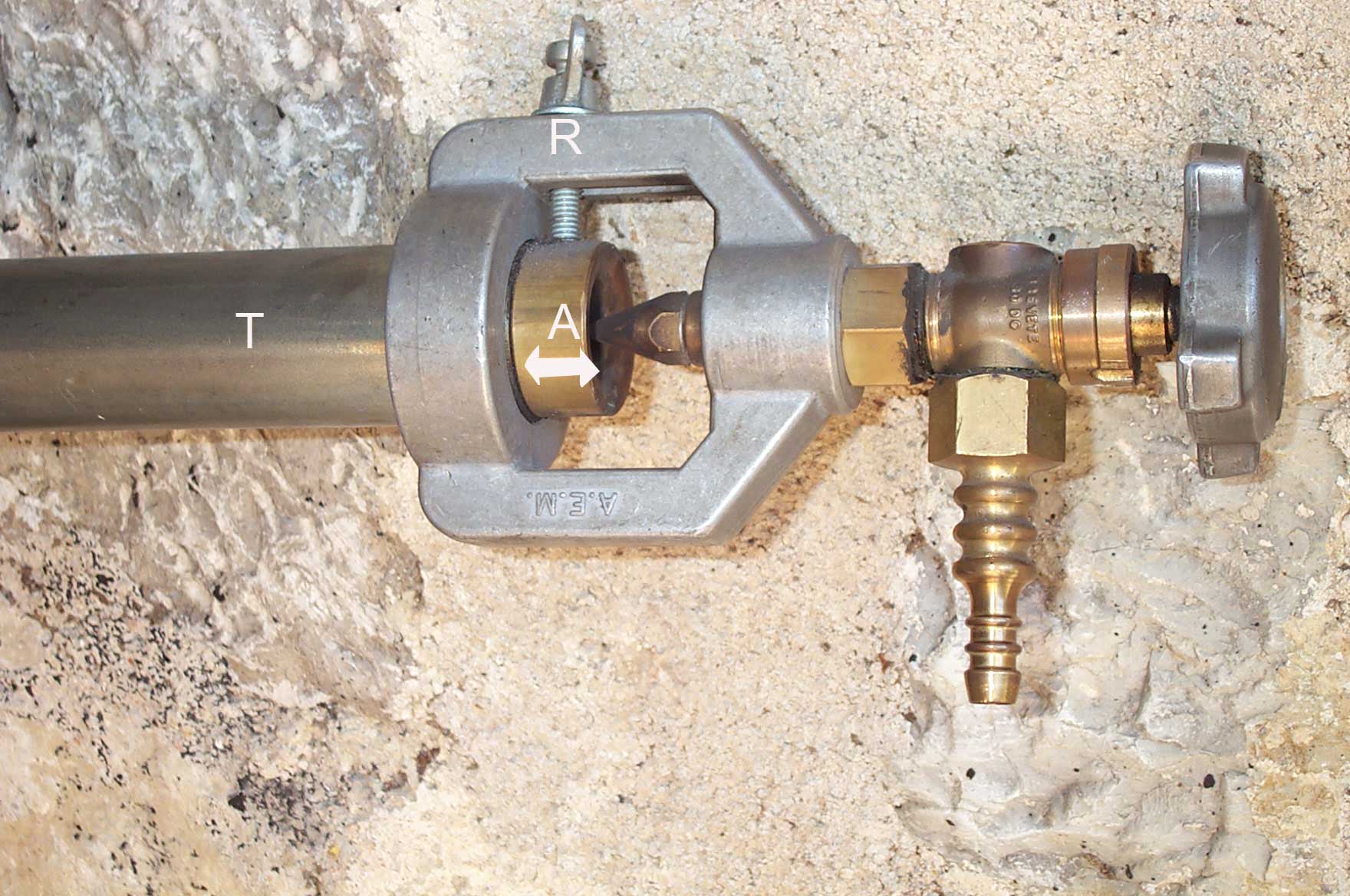

Le gicleur est dans l'axe à l'extérieur du tube mélangeur T.
La partie A est un tube en laiton d'environ 100 mm qui fait un petit effet venturi pour accélérer les gaz, et qui coulisse pour pouvoir faire le réglage du mélange. (La vis R est le blocage de A.)
Les forges qui sont utilisées à l'association de forge sont semblables. Le gicleur est dans l'axe et en retrait de 20 mm environ à l'extérieur du tube T et il n'y a pas de réglage. Plus rustique et simple, tu ne peux pas ! Mais elles ont plus de pression de gaz, me semble-t-il.
La tête après le coude n'a d'intérêt que si on sort le chalumeau de la forge. Elle stabilise la flamme (c'est la même fonction que la rondelle éventail que certains sites préconisent de mettre).
Roland PINON

J'ai regardé l'effet venturi, le tube en laiton A coulisse à l'intérieur du tube T, il a donc un diamètre plus petit. As-tu fabriqué la partie en acier qui tient la vis R ?
En tous cas merci : des images précieuse pour moi. Je vais faire plusieurs essais de bruleurs différents, maintenant que j'ai un endroit pour travailler sur Lyon bien équipé, les possibilités sont démultipliées !
