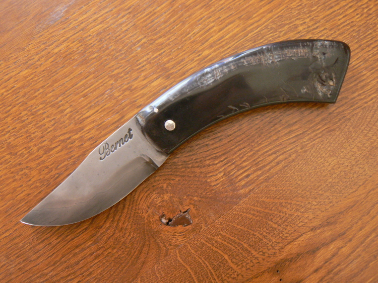

Messagede jean-jacquesB » Ven 14 Mai 2010 21:35
Mon premier couteau à lame sandwich : une tranche de xc75 entre deux tranches de 15n20, manche en corne de bouc, et d'une longueur de 19,5 cm.
Re: cornicciolu, lame sandwich
Messagede cardoso5fr » Ven 14 Mai 2010 21:46
Il parait très bien ce sandwich ; la ligne du couteau également, le talon étant moins "bas" qu'habituellement.
Messagede jean-jacquesB » Ven 14 Mai 2010 21:55
Merci cardoso.
Pour celui-ci, j'ai inversé le montage et la partie du manche qui devait recevoir l'axe se trouve être le talon. Une meilleure prise en main pour un couteau un peu mastoc.
Messagede BDelor » Ven 14 Mai 2010 22:36
Je trouve aussi que cela donne une ligne plaisante.

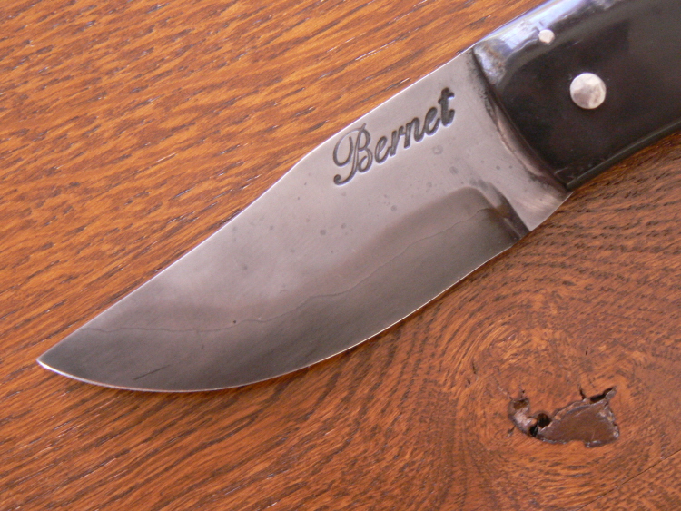

Le sandwich a l'air bien régulier, mais il faudrait une photo de l'autre face de la lame pour voir la symétrie.
Est-ce qu'il n'y a pas une petite irrégularité à la jointure émouture/ricasso ?
Re: Couteau Cornicciolu, lame sandwich
Messagede jean-jacquesB » Ven 14 Mai 2010 23:10
Pas d'autres photos, désolé. Pour la symétrie, pas de problème, avec environ 1 mm de décalage : le petit défaut est bien là, mais très accentué par la photo.
Merci pour les appréciations.
Messagede BDelor » Sam 15 Mai 2010 09:18
jean-jacquesB a écrit:le petit défaut est bien là, mais très accentué par la photo.
Oui, c'était vraiment pour "chercher la petite bête". Le problème, effectivement, c'est que les photos en gros plan font ressortir de manière exagérée de toutes petites choses qui dans la réalité ne seraient quasiment pas visibles et sûrement pas perçues comme des défauts.
Messagede danielC » Lun 17 Mai 2010 21:17
La forme est plaisante !
Dis Jean jacques, est-ce que tu l'a repassé ensuite à la frotte ? J'ai toujours cette impression, mais le 15 n20 devrait être plus flash que ça.
A la sortie de la trempe dans le perchlo, moi j'y passe un toile de carrossier1200 sous l'eau, puis je rince bien et j'y mets un coup de frotte avec une pâte très fine (blanche) et le brillant du 15n20 est beaucoup plus flagrant.
danielC
Messages: 94
Messagede jean-jacquesB » Lun 17 Mai 2010 21:40
En fait, il a eu 3 bains de perchlo avec rinçage et passage à la laine d'acier entre chaque.
Messagede danielC » Mar 18 Mai 2010 06:44
Et la frotte, elle a eu droit ou pas ?
danielC
Messages: 94
Messagede jean-jacquesB » Mar 18 Mai 2010 21:20
Oui, mais très léger, à la fin.
