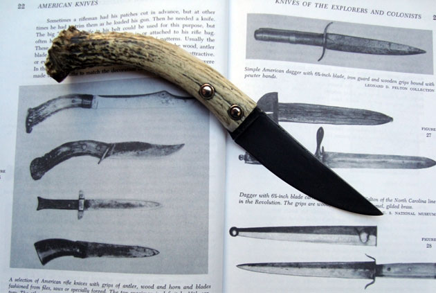

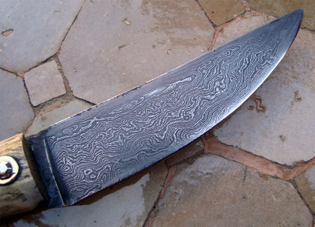

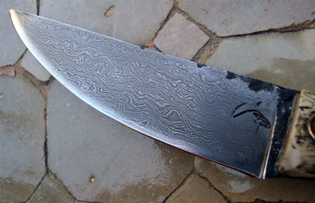

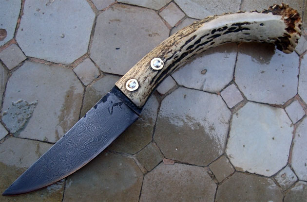

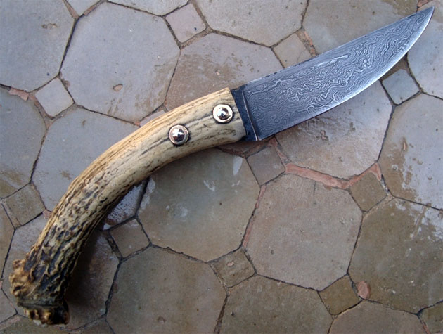

Voilà le résultat de ma seconde trousse de damas de 90mcv8 et 15N20, un style d'ancien couteau américain des riflemen plus petit avec un manche en white tail deer laissé brut et juste passé à la frotte.
Le damas est composé de 448 couches, il m'a posé quelques problèmes celui-là. En effet, deux chambres à louer sont apparues quand je forgeais sur chant. On m'a donc conseillé (merci Jean-Jacques Bernet) de la percer, puis de la saturer de borax pour reprendre la soudure, ce qui a fonctionné à merveille !
Il mesure 22 cm pour 12 cm de manche et 10 cm de lame :

Bravo pour ce look très authentique, en particulier grâce au type de montage et au rivetage.
Tu découvres les difficultés d'utilisation du 90mcv8, un peu plus délicat à souder que les aciers carbone. Il n'aime pas trop la surchauffe.
Le terme "riflemen" correspond-il à quelque chose de précis du point de vue historique ?

Ces petits couteaux de riflemen sont aussi appelés "patch knife" (couteau à chiffon).
Cette appellation leur vient du fait qu'ils étaient utilisés lors du chargement par la bouche des premiers fusils à canon rayés : après avoir versé la poudre dans le canon, on posait un bout de chiffon sur la bouche du rifle, on appuyait avec le doigt sur la balle de plomb posée au milieu pour l'engager dans le canon, puis, avec le couteau on coupait l’excédent de tissu. Il ne restait plus qu'a faire descendre la balle au contact de la poudre grâce à la baguette. Ensuite verser de la poudre dans le bassinet, fermer la batterie et armer le chien sans se couper avec le silex. On était enfin prêt à faire feu.

Merci pour ces précisions.

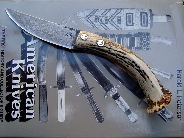

Oui c'est toujours intéressant de faire vivre les pièces dans leur contexte historique. Peux-tu si tu tiens ces renseignements du livre visible sur tes photos ?
