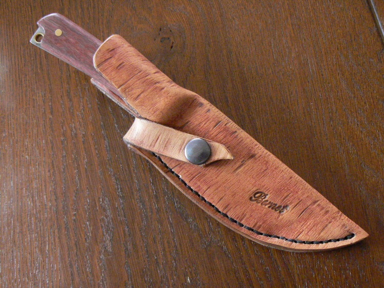

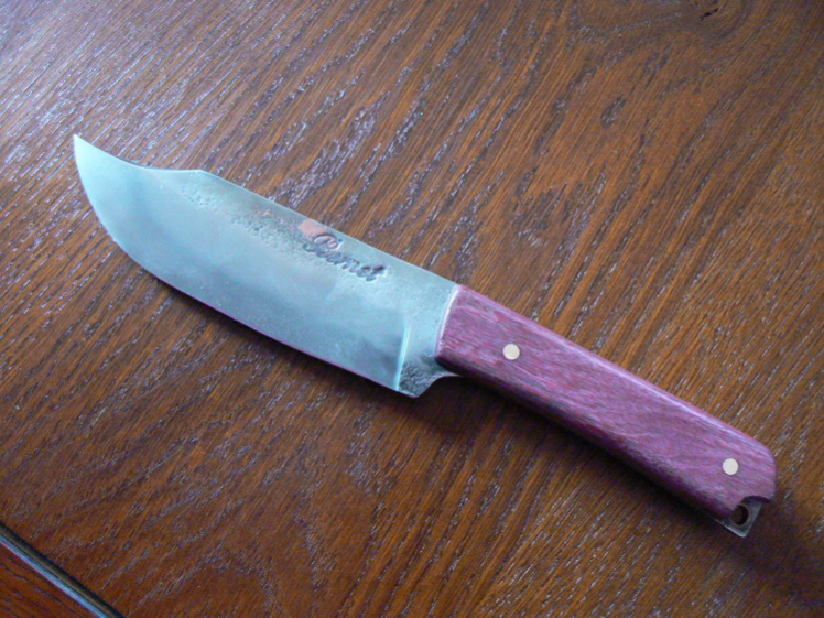

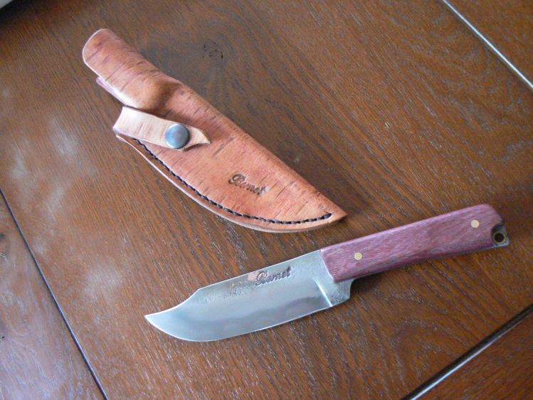

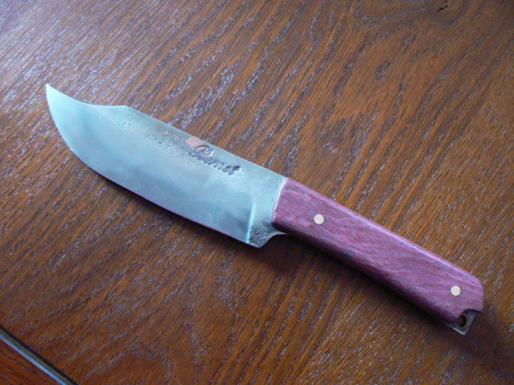

Ce couteau droit a été forgé dans un croc de motoculteur avec un manche en amarante.

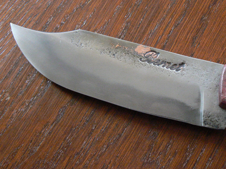

J'ai fondu du bronze sur la lame et j'en ai enlevé la plus grande partie, il ne reste juste que quelques traces.
Il s'agit d'une trempe sélective eau/huile au mastic.
L'étui est en cuir tanné végétal de 4mm, traité façon écorce de bouleau ( du moins, j'ai essayé).
Le couteau mesure 22 cm pour 12 cm de tranchant, et 4mm au ricasso.

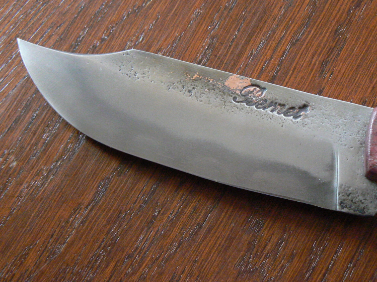

Je n'arrive pas à faire ressortir la ligne de trempe telle qu'elle est réellement, c'est dommage car il ressort même un beau fibrage.

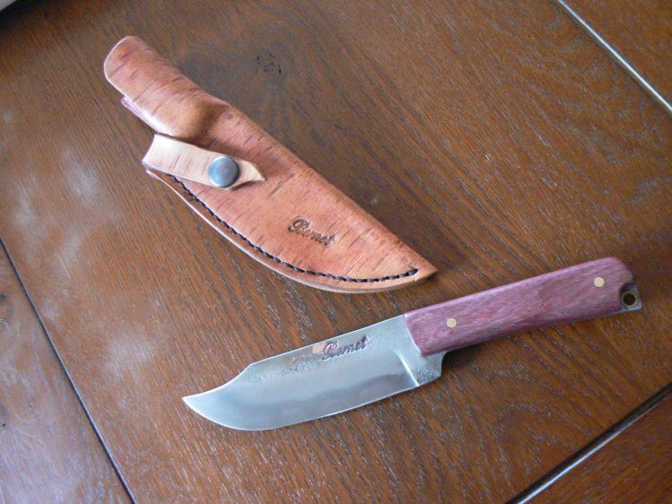

La dernière photo montre la retouche du ricasso que j'ai raccourci car il était quelque peu disgracieux.

La lame me plait, la ligne générale aussi. L'étui est superbe !
Il y a peut être un truc qui me gène à l'oeil, c'est la jonction lame/manche : la cassure de ligne est trop franche (à mon humble avis), peut-être aurais-je laissé le bois afin qu'il épouse l'emplacement du doigt ?
Pour la ligne de trempe, je ne suis pas un spécialiste, loin de là, mais j'ai fait la remarque que plus on laissait de temps la lame dans le révélateur et plus la ligne ressort foncée. Pour exemple, ça m'est arrivé de la laisser 5 bonnes minutes dans le perchlorure à 40°C et elle ressort vraiment noire.
Pourquoi as-tu enlevé la majorité du bronze coulé, ça ne te plaisait pas?
Amicalement.

Bonsoir Christophe,
c'est en photo que je n'arrive pas à la faire ressortir ; en réalité, elle est bien visible : il ressort même un très beau fibrage de l'acier.
J'ai enlevé la majorité du bronze car je voulais juste quelques reflets dorés.
